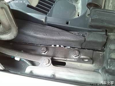

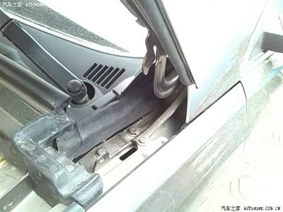

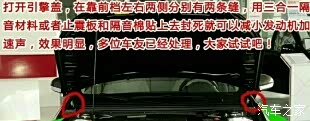

    爱妻车主福利,【解决发动机加速声】最简单有效的方法
    荐 50041 431
    sanhuangqfc 楼主
    2014-02-15 12:30:48
    查看全部
    爱妻其实是部好车,当然也有不少小毛病,主要集中在异响方面,其中发动机加速声更是大家集体吐槽的缺憾,大家都以为是出娘胎就这样的,但是现在已经有群友研究出有效的解决方法,我也是在一位重庆车友的提示下处理的,现在已经处理好一个月时间了,效果明显,提速声音明显减小,大家赶紧动手吧,让你瞬即高大上!!!!
    工具:剪刀一把
    材料:三合一隔音材料或者止震板 隔音棉,有半张就足够了
    疑问:这两条缝是原车设计预留的,堵上这两条缝对车有什么影响?
    答:应该没有影响,至少我堵上了快一个月,在各种天气和环境下跑了几千公里,没有发现对车有任何的影响,全车各功能都正常,我感觉是不会有影响的,大家可以试试。
    具体方法如图:
    车言车语ZH 关禁闭 已屏蔽
    8396834 2017/03/03 23:53:53 发表在 主楼
    我是新购买S2自动顶配车主,请问资深车友,点火怠速发动机声音呜呜作响,上路加速也会有次现象,不知有购买自动挡车主是否也有此类情况出现,又是如何解决?谢谢大家指点2!!!
    你没看见东风日产的车都是在这两边加隔音棉吗?有用的。如果没用就不会加了
    车言车语ZH 关禁闭 已屏蔽
    你没看到东风日产很多车都在这两边加了隔音棉吗?不要看它小,真的有用的。可隔怠速的声音,又可隔提速的声音
