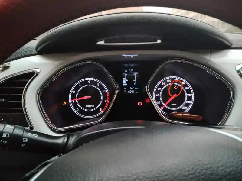

问 防侧滑和发动机灯都亮了,哪位老铁知道啥原因? 删除 推荐精华 置顶 取消置顶 关闭回复 打开回复 推荐编辑 楼主禁言 移动帖子 重置头像 操作记录 敌强我弱 0浏览 · 2024-11-04 15:48· 发布于甘肃 哪位老铁出现过这种原因,防侧滑和发动机灯都亮了, 举报 打开汽车之家 阅读体验更好 相关问题 更多 问防冻液显示问题 0回答 问开门阅读灯不亮 0回答 问间歇性加不上油5年了 0回答 全部回复 只看楼主 头一辆车 关禁闭 已屏蔽 飞度 读码呗,看看是常亮还是偶发,侧滑的多数和车轮传感器有关,比如涉水一列导致的,至于发动机灯单算,加小油,添加剂,等等都有可能 2024-11-05 09:33 来自河北 回复 沙发 屏蔽此人 举报 删除 取消删除 禁言 重置头像 共有条对话 > 时间的吻痕 关禁闭 已屏蔽 我遇到过,一般是遇到很抖的坡,车一下没上去,你使劲踩油门,才会出现,解决办法重新熄火以后,点火就没有了 2024-11-12 22:45 来自云南 回复 板凳 屏蔽此人 举报 删除 取消删除 禁言 重置头像 共有条对话 > 大庆车友9094951 关禁闭 已屏蔽 发动机上面的线松了 。把机盖打开,正中间 风扇位置向下看能看到一个插在发动机上的接头, 十多根线,把线往里推推就好了。你一定是过什么沟抖到发动机了 2024-11-15 21:16 来自黑龙江 回复 地板 屏蔽此人 举报 删除 取消删除 禁言 重置头像 共有条对话 > 还想在主楼增加内容?点击续写主楼内容 登录 参与更多互动 发表回复 打开App,查看更多评论 首 页 上一页 下一页 末 页 跳 转 取 消 还想在主楼增加内容?点击续写主楼内容 登录 参与更多互动 系统故障 发表回复 图片最多上传9张 微信好友 微信朋友圈 新浪微博 QQ好友 QQ空间 取消 相关推荐 加载中
