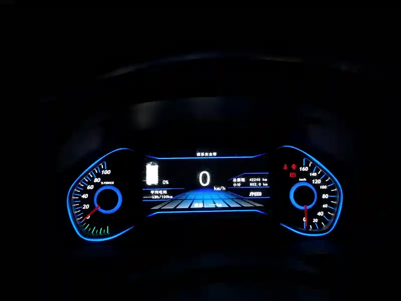

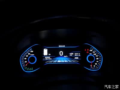

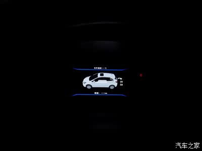

昨晚开到郊区的地库,还有46%的电量(前几天刚试过,大概30多开始尿崩)准备用慢充充电,钥匙拔下来后,充电电流为零,再插上钥匙,动力电池电量归零!挂了下档,车完全无法移动。
后来试了几次,包括今早又试了,仍然是这样。
这是检测不到动力电池了吗?动力电池保险丝坏了?还是其他原因?
电量显示为零,挂上档无法移动

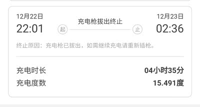

慢充充电时电流为零

已经回馈信息了,又说是VCU整车控制器的问题了,仪表盘黑屏的没显示续航和电压的信息的状态时候,(建议如果有遇到的可以断低压负极解决),充电机的问题现象也出来了,据说是充不满电100,有自动跳枪的问题就是充电机了。车电池已经做均衡了,相对以往续航会长一点。实际上取回车开了一段时间,他们均衡完全是忽悠人的,充电机实际是没有问题的,大多情况下都是充满到电压372V以上跳枪,只是结束时候如图显示。以后再也不会去4S售后,也绝不相信他们了
