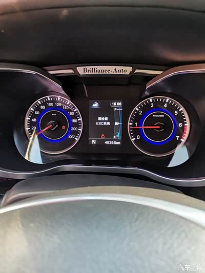

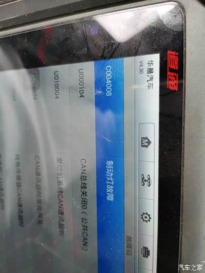

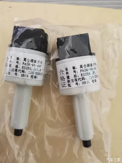

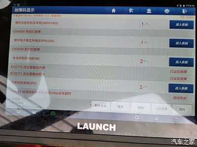

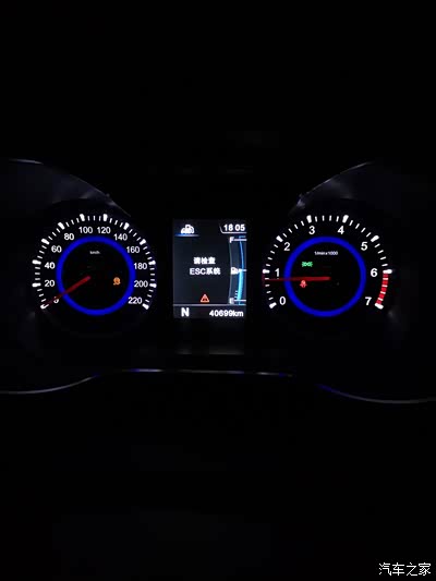

刚买的2016年自动智能型,仪表盘报警,请检查ESC系统,D档不走,换了一块新蓄电池,发电机应该也没坏。目前检测出C004008故障码,制动灯故障,网购了一个刹车开关还没到货,有解决过这个问题的车友吗?
刹车灯没问题

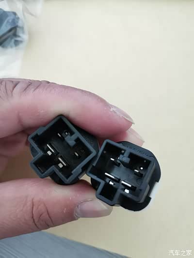

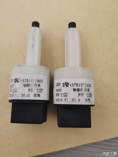

已更换刹车开关,暂时没出现问题,刹车开关和离合器开关好像是通用。

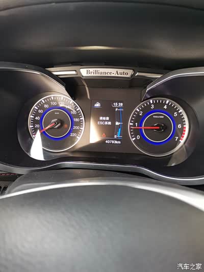

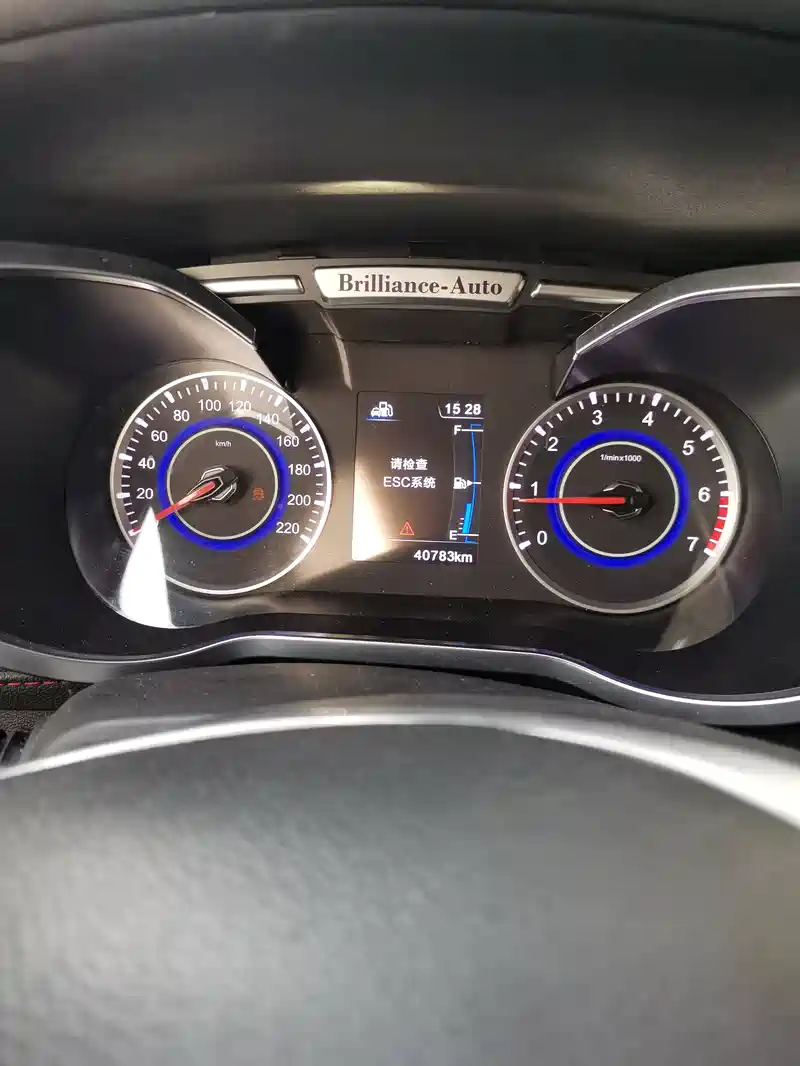

换了刹车开关,开了200公里,又出现了同样问题,D档怠速不走,感觉车被刹车锁住了。必须熄火一段时间重启才可以。可能因为换了大屏导航,临时没出现故障码。

去做个四轮定位试试,同样的问题。做了四轮定位就好了。三年没出现这个问题

你这故障和我一样,连报的故障代码也一样,制动灯故障,但是制动开关是好的,我也去检查过维修店说是ABS坏了,ESc为车身稳定系统,低配车型就没用配置,开高速慢点就可以,这个坏了不影响整车的功能,后来我没有修,平时就这样开着,就当买了一辆低配车型,年检有这故障一样的过

谢谢各位车友回复,目前都是发动车后关闭ESC用车,今天刚发现,完全关闭ESC时速超过110后,ESC会自动打开。唉,这个问题是个大问题,我买的是二手车,发动机仓被车商用水冲过,怀疑ABS电脑版进过水了。还有个问题就是天窗顶棚共振异响。

同意回复一下,我是换了4轮4个陶瓷刹车片,解决的问题,跟ABS传感器无关系,本来打算先换刹车总泵,再换ABS泵,逐一排查。结果换了4个陶瓷刹车片问题解决,买的刹车总泵也闲置了。
