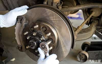

对于刹车盘的多久更换一次,这个没有什么明确的规定,主要还是看日常的行车情况,包括驾驶环境对刹车盘的磨损情况来定。如果说长期开车走高速,磨损的程度相对来说会小一点,如果对于经常用力踩刹车的车友来说,那磨损的程度一定会高于正常水平,一副刹车盘在正常情况可以用到十万公里以上,但是我们在使用六七万公里的时候,就需要进行刹车盘的检查,这个行驶里程并不是一个绝对的数值,还是要看具体情况。还是建议车友们养成良好的行车习惯,定期检查,多关注爱车的行驶状况。
怎么判断刹车盘需要进行更换?
第一点:现在市场上不少款式的车都有刹车盘的指示灯,如果说刹车盘出现了故障或者磨损需要更换,这个指示灯就会亮起,这个时候我们就需要选择检查或者更换刹车盘了,在正常情况下这个指示灯一直是熄灭状态的。
第二点:如果我们在行驶过程中轻踩刹车,可以听到铁片相互摩擦的声音,那可能就是因为刹车盘磨损严重,导致摩擦面过薄,这个时候我们就行对刹车片进行更换了,对于刹车片的情况也需要进行检查,因为刹车时出现响声,那就证明刹车盘也时候到了损伤。当我们更换新刹车片后,如果行驶过程中还可以听到响声,那就是刹车盘磨损也比较严重,需要进行更换了。
第三点:市场上大多的刹车盘都有凹式的磨损提示,当我们观察刹车盘的时候,看到这个凹坑已经被磨平,我们就需要进行刹车盘的更换。可能有些朋友会说,我的刹车盘没有磨损提示怎么办?我们量一下刹车盘厚度,如果发现磨损的深度超过了三毫米,那刹车盘就应该更换了。
日常情况下怎么保养刹车盘?
第一点:我们平常在洗车的时候,可以让车子稍微冷却一下,降温之后进行车子的保养。有人会有疑问:刹车盘这么坚硬,我洗车怎么会损害到这个?平常行车制动时,因为车子的减速摩擦力,刹车盘会产生大量的热量,温度自然就会升高,我们都知道热胀冷缩的原理,刹车盘也不排除在外外,直接浇冷水很容易就会扭曲变形。
第二点:虽说刹车盘的磨损速度比刹车盘慢,但是一些车店里面,他们只会让你更换刹车片,要知道刹车盘也会磨损的,如果长期下来,刹车的性能也会受到严重的影响。
第三点:因为材料和使用状况的不同,有些刹车盘可以长期处于高温的状态,有时候也会出现一些声响。如果我们在行车过程听到刹车的声响,可能就是有异物进入了刹车系统,所以我们平常应该注意刹车片和刹车盘的清洁。
具有良好的驾驶习惯和定期对制动系统检查是至关重要的,所以我们一定要时刻关注,毕竟行车安全无小事。
