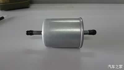

燃油滤清器多久更换一次
优质解答
木木打野 关禁闭 已屏蔽
奇骏
燃油滤清器在正常使用情况建议每3~5万公里更换一次。如果燃料杂质含量大时,行驶距离应做相应缩短,建议每隔2万公里更换一次,具体最佳更换时机可以参考车辆使用手册上的说明。
燃油滤清器,顾名思义就是用来过滤汽车燃油中的杂质的,是我们常说的“三滤”之一,按燃料的不同可分为汽油滤清器和柴油滤清器,属于易损件的一种,需要定期清理及更换。一般私家车的燃油都是汽油为主,所以滤清器也就是汽油滤清器了。
通常,燃油滤清器的更换是在汽车进行大保养时进行的,与空气滤清器和机油滤清器同时更换。但在现实中是可以根据汽车发动机的情况适当延长,因为现在的汽油生产工艺水平较高,从生产到销售也比较封闭,汽油清洁许多,燃油滤芯堵塞的情况及少出现,行驶五万六万公里也没问题。
北境1988 关禁闭 已屏蔽
马自达CX-4
一般是三万公里左右就需要更换一次了。当然,我们还是要看实际情况来做决定的,当我们发现柴油滤清器里面的滤芯颜色,已经有明显变黑的时候,就说明滤芯被有害物质污染得很重要了,需要及时将其更换。

汽油滤芯一般是三年六万公里更换,具体也要看使用情况,如果经常在中石油中石化加油站加油,可以稍微延长一点。

燃油滤清器按燃料的不同可分为汽油滤清器和柴油滤清器,家用汽车主要采用是汽油滤清器,汽油滤又分油箱内置式和外置式。

燃油滤清器一般4S建议两万公里更换一次,但实际要根据该车所使用的燃油质量而定,燃料杂质含量少的可以延长至三万到四万公里左右更换一次。
黑桃S 关禁闭 已屏蔽
一般来说,汽车每行驶10000-20000公里左右就需要汽油滤清器了。当然,我们还是要看实际情况来做决定的,如果发现滤芯颜色明显变黑的话,即使没有到规定的更换期限,也是需要将其替换的。但要注意的是,在更换汽滤的同时,汽车机油、机滤、空滤也得更换的。而且在安装完过后,一定要养成检查接口密封性的习惯,避免出现漏油的情况。

汽车行驶两万公里,燃油滤清器需要更换一次,但实际要根据该车所使用的燃油质量而定,燃料杂质含量少的可以延长至三万到四万公里左右更换一次。

根据保养手册上面的要求,燃油滤清器的更换周期在每行驶6万公里就需要更换一次了。所以大家在家注燃油的时候,一定要选择正规的加油站。
