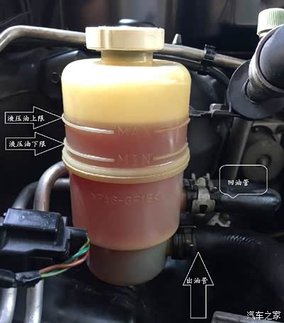

1、如果是机械式液压助力转向系统,首先要检查助力油缺不缺、有没有漏油的情况,如果都正常的话再检查助力泵皮带是否过松,油品是否变脏。
以上情况都正常的话就要考虑机械故障了,套管老化、转向横杆球头过紧等也都会造成方向盘变重。

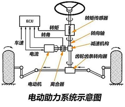

2、如果是电动助力转向系统,要检查保险丝是否有烧坏、线路是否有断路或对地短路的情况。另外,在原地或低速反复转动方向盘对助力系统负荷较大,容易使方向机高温而保护,导致转向沉重,等散热以后又能恢复,这是正常现象。

先检查一下胎压,看看是不是胎压降低导致方向盘很重的感觉,其次就是方向机得需要加站,看看是否需要更换助力油等

方向盘变重检查不是泵坏了就是油管漏油了。大多数都是油管漏油,液压助力最大的毛病就在这里。拐弯时方向盘打死很容易导致油管漏油。

1.助力液/油不足。
助力转向油是汽车助力泵里面使用的一种介质油,起到传递转向力和缓冲的作用,助力油需定期更换,检查是否漏损,当助力油不足时就会出现方向重、沉。
