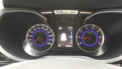

三少爷的剑TF 关禁闭 已屏蔽
中华V3
目前7000公里,暂无异常
