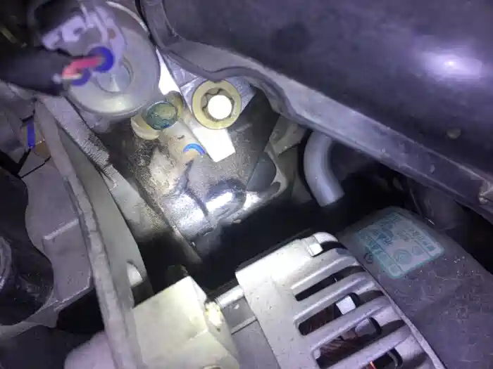

这地方漏油了,弱弱的问下要修吗?

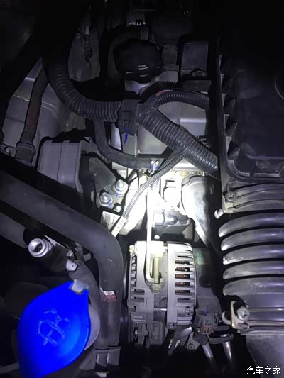

防冻液少了一半,保养的时候没给我加

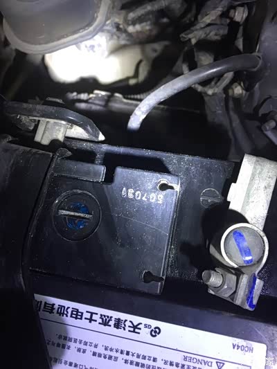

电瓶这里有液体漏出来,我擦干净了

绝大部分用这个发动机的都渗,平时多注意观察油尺,修的话要拆发动机正时侧盖,也不一定能修好;防冻液弄原厂的加点,再观察还降不降,原厂出来可能空气没排尽又抽进去些,如果加了还少的厉害就要检查;电瓶渗漏不应该的,得排查的。

你说的那个地方漏油,我能告诉你的是我的也有,绝大部分车主也有,问题大不大我不能说,店里给的答案是正常,当然这不可信,开着吧

我的这里也漏油.看了服务站的5台小3还有v5都是这样的无语了

是发动机气门室垫渗漏吧,这个还真不好弄,真拆了没准也搞不彻底,不知万能的汽车之家论坛有无好的办法,唉。
是的,能看到黑色垫胶

机油如果不是渗漏而是开始滴落,那就得拆了重新打胶,不然越漏越厉害,好多BBA也有这种情况,主要是怕四儿子手艺不行,越拆越烂。

我三万六咯,除了灰没什么了,不知道为啥防冻液还是在MAX线,三万七保养完再出个帖子打算。

平时检查下是不是机油正常,有可能是加机油的时候撒在外面的,所以要区分
