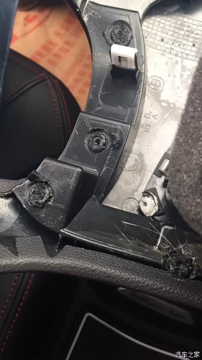

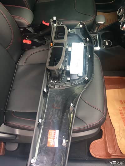

面板打开后发现中控被焊接死,无法安装大屏导航,询问四儿子被告知说中华车都是这样的,我当时就懵逼了,我想请教各位大神,这种事情该怎么办,有没有谁装过大屏导航的,中控是否跟我的一样,请告知,急!
四儿子服务太度特别差,我现在也不想跟他们多说,虽然不是大问题,但是我觉得被坑了,希望有懂的朋友说一下该怎么办!

出厂就是这样的   我换的时候看到师傅在那折腾了挺久   不影响的

肯定被动过!

都是这样的,难道你还想要螺丝?直接电钻钻掉或快刀切掉几行了

用电洛铁加热就可以取下来

或者整块面板换掉

很正常都这样,我可以无损换中框

为了防止异响。我是一代,没焊死。

这焊点也太垃圾了,汽车行业的表示看不过去。。。
Nepenthe_ 关禁闭 已屏蔽
热风枪烤一下不就掉了
