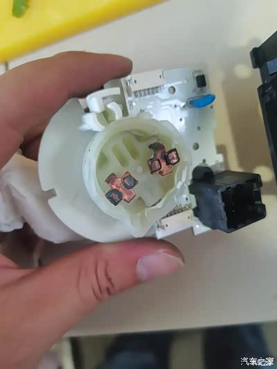

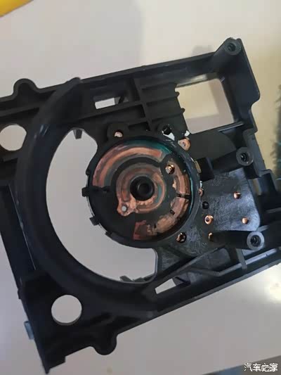

问 V3 A/C指示灯不亮,什么原因如何解决求解 删除 推荐精华 置顶 取消置顶 关闭回复 打开回复 推荐编辑 楼主禁言 移动帖子 重置头像 操作记录 天津车友3739584 0浏览 · 2025-06-22 07:16· 发布于天津 前段时间开空调发现AC这个灯不亮,后来开着开着又亮了,我就想把出风口调大点结果从1旋转到3灯又不亮了 举报 打开汽车之家 阅读体验更好 相关问题 更多 问2016款换灯问题 0回答 问方向转动 0回答 问v3 0回答 问无法打开倒车镜 0回答 全部回复 只看楼主 萌哥wm 关禁闭 已屏蔽 传祺ES9 天津车友3739584兄,中华V3 A/C指示灯不亮,可能是空调系统电路接触不良,像A/C开关按键触点、线路连接松动,调风量时振动就易引发。也可能是空调控制模块故障,偶发信号异常。先检查A/C按键是否卡滞、触点氧化,看看相关保险丝有没熔断。若开空调后制冷正常,只是灯不亮,可能是指示灯本身或线路小问题;若制冷也异常,要排查压缩机、温控开关等。不放心就去维修店用诊断仪查空调系统故障码,能更精准找问题,早日解决就踏实啦, 请采纳! 2025-06-22 07:38 来自广东 回复 沙发 屏蔽此人 举报 删除 取消删除 禁言 重置头像 共有条对话 > wangdl0214 关禁闭 已屏蔽 中华V3 你在论坛里搜一搜,之前有网友发帖,这个地方很容易出问题,去年我的也是这样,在网上买了个空调的这一个开关给换了,就好了,你要是懂里面的原理的话,可以拆开看看具体哪个地方出问题了 2025-06-23 08:48 来自山东 回复 板凳 屏蔽此人 举报 删除 取消删除 禁言 重置头像 共有条对话 > 钟情于V3 关禁闭 已屏蔽 通病,风速开关有氧化接触不良,动手能力强自己拆来清理一下就好了,或者可以直接换整个总成,论坛有很多教程 2025-06-27 01:33 来自广东 回复 地板 屏蔽此人 举报 删除 取消删除 禁言 重置头像 共有条对话 > 猫小醉醉 关禁闭 已屏蔽 我就是自己动手搞的,就是触点氧化了, 2025-07-08 11:57 回复 屏蔽此人 举报 删除 取消删除 禁言 重置头像 共有条对话 > 猫小醉醉 关禁闭 已屏蔽 就是这里氧化 2025-07-08 11:59 回复 屏蔽此人 举报 删除 取消删除 禁言 重置头像 共有条对话 > 名剪造型4 关禁闭 已屏蔽 中华V3 换一个中间那个调速开关 2025-10-30 14:38 来自四川 回复 屏蔽此人 举报 删除 取消删除 禁言 重置头像 共有条对话 > 还想在主楼增加内容?点击续写主楼内容 登录 参与更多互动 发表回复 打开App,查看更多评论 首 页 上一页 下一页 末 页 跳 转 取 消 还想在主楼增加内容?点击续写主楼内容 登录 参与更多互动 系统故障 发表回复 图片最多上传9张 微信好友 微信朋友圈 新浪微博 QQ好友 QQ空间 取消 相关推荐 加载中
