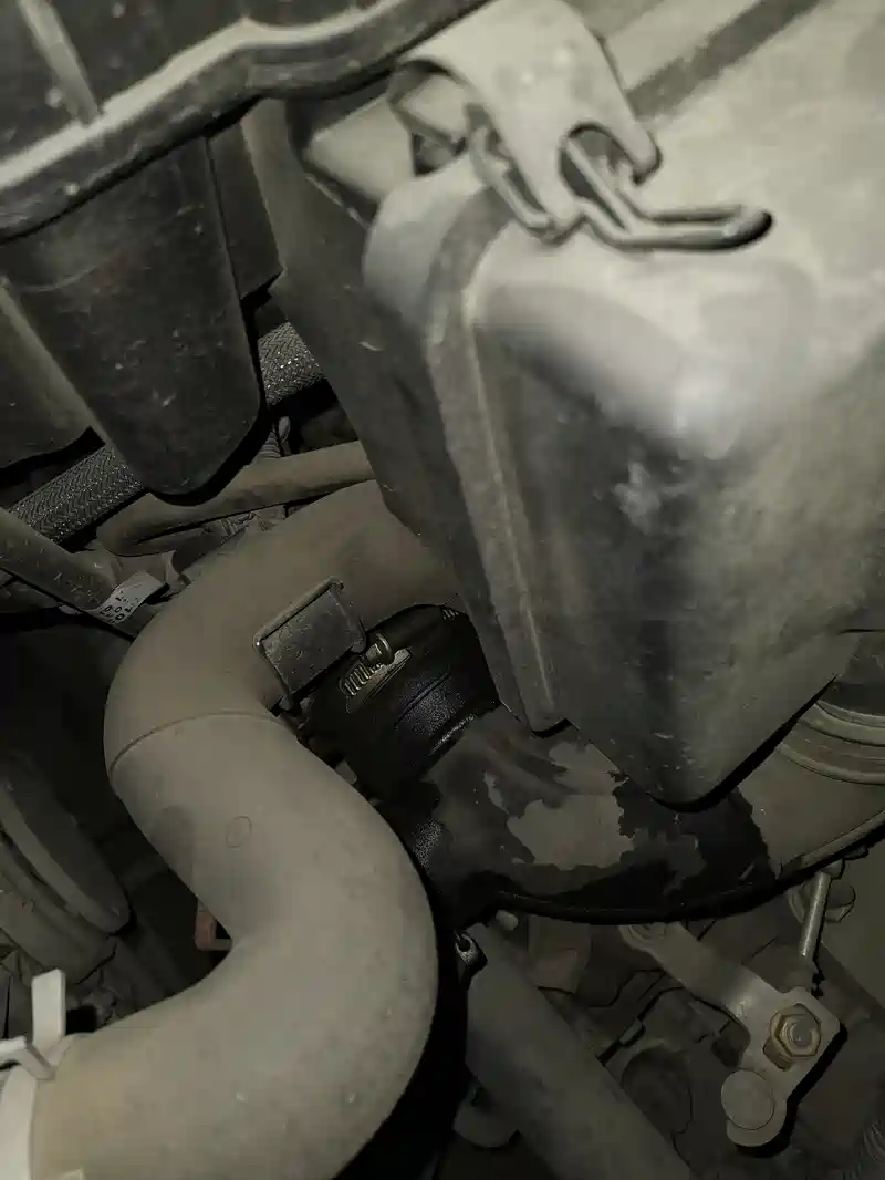

问 这是怎么了?有懂的哥们回复下 删除 推荐精华 置顶 取消置顶 关闭回复 打开回复 推荐编辑 楼主禁言 移动帖子 重置头像 操作记录 合肥车友1022690 0浏览 · 2022-01-02 08:08 昨天发现没玻璃水了。打开发动机盖发现了。有知道的这是漏油还是怎么了?严重吗?看图 举报 打开汽车之家 阅读体验更好 相关问题 更多 问2016款换灯问题 0回答 问方向转动 0回答 问v3 0回答 问无法打开倒车镜 0回答 全部回复 只看楼主 谜qwe 关禁闭 已屏蔽 宏光MINIEV 楼主从你上传的照片上看,这个肯定是有什么地方漏油了……你最好还是去修理厂仔细检查一下。 2022-01-02 08:13 回复 沙发 屏蔽此人 举报 删除 取消删除 禁言 重置头像 共有条对话 > 823463608 关禁闭 已屏蔽 中华V3 通病,渗油! 2022-01-02 16:27 回复 板凳 屏蔽此人 举报 删除 取消删除 禁言 重置头像 共有条对话 > lin0599 关禁闭 已屏蔽 中华V3 同款我的也这样。他们说 PVC阀和单向阀。我自己垫了两个,刚换两天,不知道有没有改善。 2022-01-03 13:59 回复 地板 屏蔽此人 举报 删除 取消删除 禁言 重置头像 共有条对话 > 愤怒的大大鸟 关禁闭 已屏蔽 我的也是,换了阀 2022-01-07 17:35 回复 屏蔽此人 举报 删除 取消删除 禁言 重置头像 共有条对话 > 用户不用名吧 关禁闭 已屏蔽 中华V3 单向阀,网上买一个吧,4儿子没货 2022-01-13 04:12 回复 屏蔽此人 举报 删除 取消删除 禁言 重置头像 共有条对话 > lin0599 关禁闭 已屏蔽 中华V3 经过各方资料了解到,这个地方里面有油气是正常的,燃烧室气门室做功的时候会有油气混合物进入曲轴通风箱经过单向阀排到进气口的节气门再二次燃烧,单向阀也是由内排外发动机方向排往进气口,并不是由外到内,当然单向阀和PCV阀也属于耗损件,可以定期更换,至于节气门处渗油个人觉得是密封不太好了,有条件可以加强一下密封,或者干脆不用管它 2022-01-14 11:36 回复 屏蔽此人 举报 删除 取消删除 禁言 重置头像 共有条对话 > 2017奇 关禁闭 已屏蔽 中华V3 我车也有,但轻微,不小心用了带洒精的湿巾擦了,从此变好了,再也没出现过,一直干干净净。 2022-01-15 09:44 回复 屏蔽此人 举报 删除 取消删除 禁言 重置头像 共有条对话 > 真难啊1219 关禁闭 已屏蔽 机油蒸汽冷凝,单向阀基本上坏不了,个别有可能。把发动机上面那个黑大盖子拿掉,就会看到单向阀,直接插在发动机右上,尖头向外,拔下来,吸尖头一端,能吸动,吹不动,则单向阀没问题。没有大问题闭着眼开就好! 2022-01-17 21:28 回复 屏蔽此人 举报 删除 取消删除 禁言 重置头像 共有条对话 > 还想在主楼增加内容?点击续写主楼内容 登录 参与更多互动 发表回复 打开App,查看更多评论 首 页 上一页 下一页 末 页 跳 转 取 消 还想在主楼增加内容?点击续写主楼内容 登录 参与更多互动 系统故障 发表回复 图片最多上传9张 微信好友 微信朋友圈 新浪微博 QQ好友 QQ空间 取消 相关推荐 加载中
