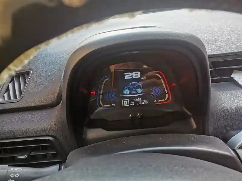

行驶中出现故障灯闪烁,车辆可以动,感觉动力没以前好了,哪位车友遇见过这种情况,该怎么处理?

看看是不是总线里有根感应线虚接了。

这种情况很好分析1:满电状态不开空调,油门踏板踩下车速提到80左右不报故障。2:满电状态打开空调暖气,开到最大风速,车速提到50到60左右开始亮动力电池故障和全车故障灯,这种情况就不要向下再踩油门了再踩就熄火下电停车了!3:弱电状态下开不开空调都一样,只要油门踩的很一点就报动力电池和全车故障!
以上情况都是动力电池老化的原因,上上位机测一下电池看有没有容量变小或老化严重的!先做一下电池均衡,如果不行故障依旧就拆电池包换电池吧。电池是18650圆柱型动力电池,我的小车就是这样修的。
不差钱就不要做电池均衡了一步到位直接拆电池包!!!!
