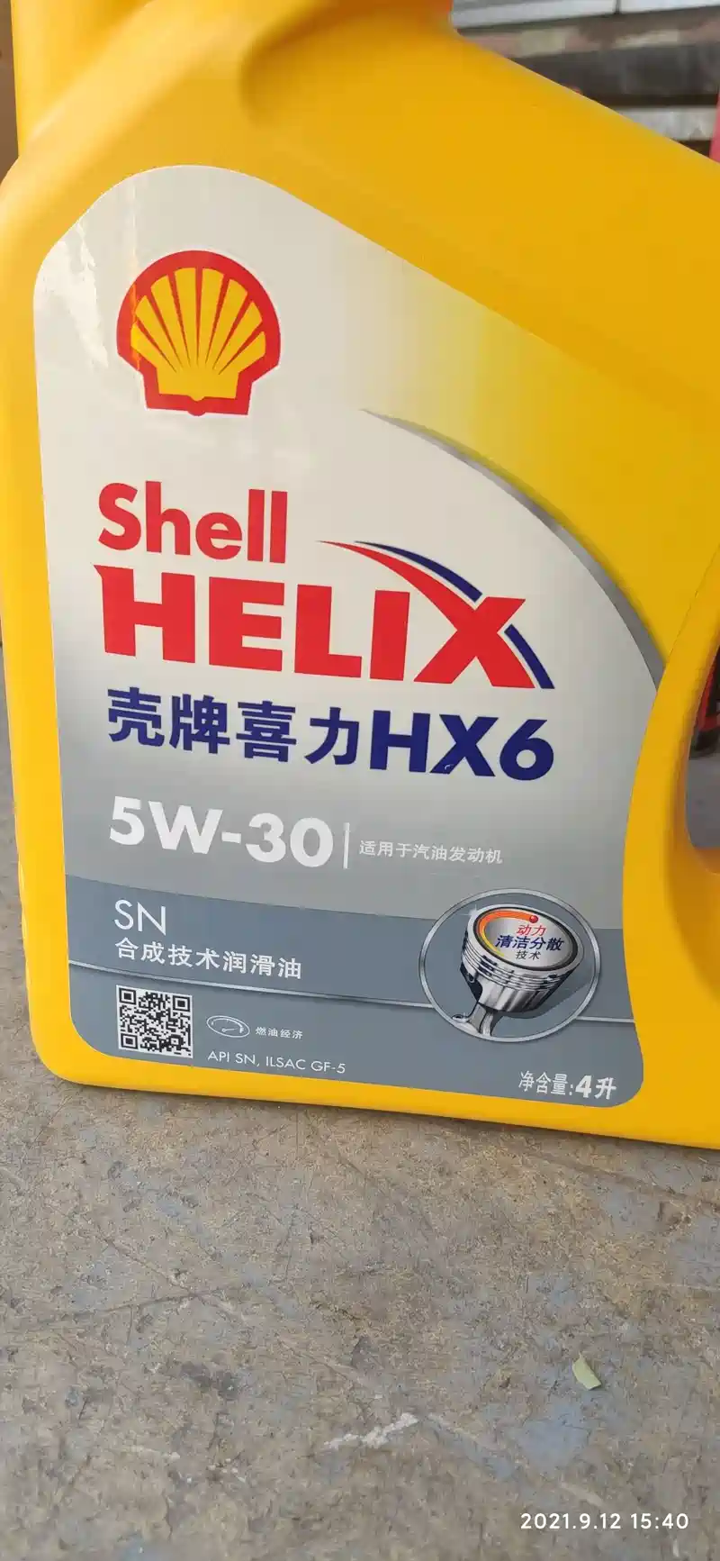

2016年的启悦丐中丐,目前开出7万公里,一直没有毛病,今天下午开出5公里左右直接无法换挡,一直停留在空挡上,遂停车熄火,然后启动,一切正常,开出100公里后挫顿感加强,熄火后,又正常,求助友友,什么问题???
还有本次换完机油后,感觉加速,上坡明显无力,求助各位,谢谢!

无力严重怀疑假机油,只要粘度对和正品没有上坡无力的

换到假油了。

换到假机油了吧?!变速箱油也应该要换了
