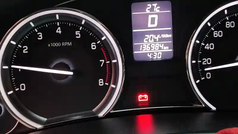

问 铃木启悦电池故障灯亮,换了发电机、火花塞、电池还亮,为什么? 删除 推荐精华 置顶 取消置顶 关闭回复 打开回复 推荐编辑 楼主禁言 移动帖子 重置头像 操作记录 小2017哥 0浏览 · 2021-10-09 16:58 举报 打开汽车之家 阅读体验更好 相关问题 更多 问导航sd卡不能读取 0回答 问10年上线了 0回答 问十年启悦 准备大保 0回答 问请教论坛老司机 0回答 问启悦刹车啥一顿一顿的 0回答 问车内U***输出功率 0回答 全部回复 只看楼主 无9滴 关禁闭 已屏蔽 你这应该是发电机不发电,不是电池有问题 2021-10-09 17:41 回复 沙发 屏蔽此人 举报 删除 取消删除 禁言 重置头像 共有条对话 > sbkg3m2v 关禁闭 已屏蔽 我的也亮,据说是换了非原厂火花塞,点火线圈造成的 2021-10-09 21:43 回复 板凳 屏蔽此人 举报 删除 取消删除 禁言 重置头像 共有条对话 > evo2004 关禁闭 已屏蔽 长安UNI-Z新能源 就只剩下电瓶没有换了? 2021-10-09 21:50 回复 地板 屏蔽此人 举报 删除 取消删除 禁言 重置头像 共有条对话 > 晴风万里 关禁闭 已屏蔽 什么时候买的车呀都跑了13万公里 2021-10-10 22:32 回复 屏蔽此人 举报 删除 取消删除 禁言 重置头像 共有条对话 > 寒风吹过来 关禁闭 已屏蔽 换上原车的火花塞就好了,原车火花塞是日本产的 2022-01-10 23:41 回复 屏蔽此人 举报 删除 取消删除 禁言 重置头像 共有条对话 > 茂名车友7033145 关禁闭 已屏蔽 我的也一样,电瓶换了也不行,熄火启动就没有了,开了一会又亮,开空调就亮,关空调就不亮 2022-01-28 06:12 回复 屏蔽此人 举报 删除 取消删除 禁言 重置头像 共有条对话 > 大连车友8492637 关禁闭 已屏蔽 我的也是这个病,谁知道问题出在哪里 2022-03-28 12:35 回复 屏蔽此人 举报 删除 取消删除 禁言 重置头像 共有条对话 > 自由广悦 关禁闭 已屏蔽 有没有检测故障码 2022-03-28 13:29 回复 屏蔽此人 举报 删除 取消删除 禁言 重置头像 共有条对话 > 笨笨跳跳 关禁闭 已屏蔽 我也一样,还没查出问题。楼主查出了吗? 2022-04-09 12:01 回复 屏蔽此人 举报 删除 取消删除 禁言 重置头像 共有条对话 > 平七771 关禁闭 已屏蔽 换一个钥匙电池🔋就好了 2022-04-10 23:34 回复 屏蔽此人 举报 删除 取消删除 禁言 重置头像 共有条对话 > 边边009 关禁闭 已屏蔽 大伙们,你们上面电瓶灯的问题解决了吗?到底是哪里出的问题? 2023-08-01 23:28 来自广东 回复 屏蔽此人 举报 删除 取消删除 禁言 重置头像 共有条对话 > 小喔子 关禁闭 已屏蔽 必须换电装的火花塞,ngk的火花塞感觉不适合启悦 2023-08-05 13:44 来自广西 回复 屏蔽此人 举报 删除 取消删除 禁言 重置头像 共有条对话 > fyz1975 关禁闭 已屏蔽 我的也是电池报警,已经换了电瓶,发电机了,一开空调灯就亮,不开没事,什么破车 2023-09-06 20:39 来自浙江 回复 屏蔽此人 举报 删除 取消删除 禁言 重置头像 共有条对话 > 从来不酒驾 关禁闭 已屏蔽 英朗 乱说,,这是发电机碳刷莫得了!!发电机发的电充不进电瓶了!!去换个碳刷就可以了!!! 2023-10-18 11:05 来自四川 回复 屏蔽此人 举报 删除 取消删除 禁言 重置头像 共有条对话 > 北嘉花园 关禁闭 已屏蔽 你换的火花塞并不是原车镍合金的,电阻影响所以电池灯会亮!不管他也没事,看不惯就换一副原厂的就好了,网上买四个200内 2023-11-09 16:52 来自广东 回复 屏蔽此人 举报 删除 取消删除 禁言 重置头像 共有条对话 > 还想在主楼增加内容?点击续写主楼内容 登录 参与更多互动 发表回复 打开App,查看更多评论 首 页 上一页 下一页 末 页 跳 转 取 消 还想在主楼增加内容?点击续写主楼内容 登录 参与更多互动 系统故障 发表回复 图片最多上传9张 微信好友 微信朋友圈 新浪微博 QQ好友 QQ空间 取消 相关推荐 加载中
