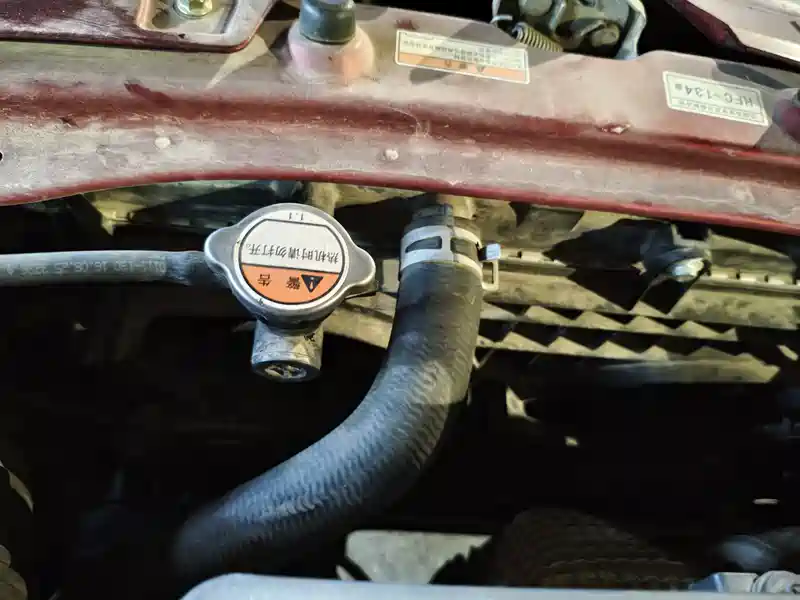

二个风扇一个在转,一个没转。开空调后也是这样。那个不转的坏了?

开空调后单个散热风扇仍不转,大概率是风扇电机、继电器、线路或调速电阻故障,可按顺序逐一排查检修。

温度上来才转的,一个风扇散热唔够另一个就不会转,除非有更大的散热需求,原地怠速开空调时间久了就会转

开空调必须两个转,单个转是不开空调热车水温到达临界点情况下才会发生,

温度不够,我的之前也是这样,以为出问题了,启悦另一个风扇要去到110度才开起来的
