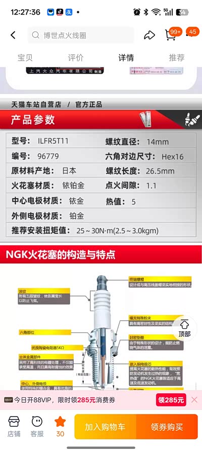

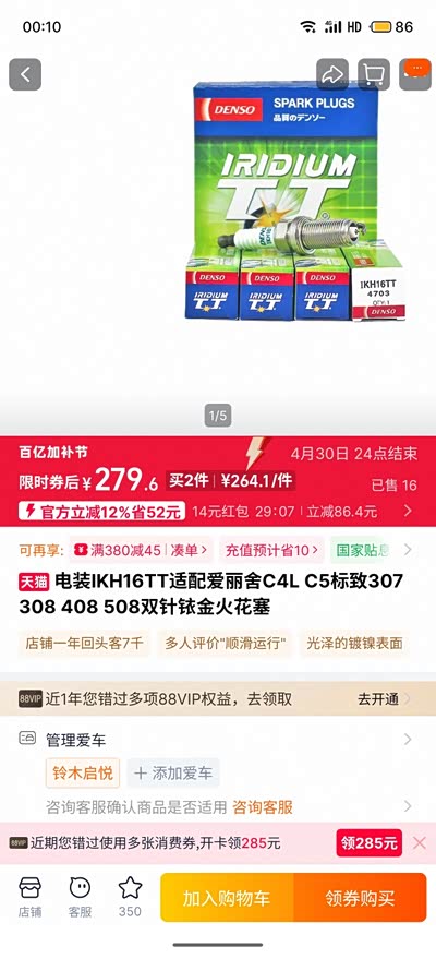

如题~NGK:依铂金ILFR5T11咱们启悦车用行吗!在T宝NGK旗舰店问客服说:这个型号用在启悦车上不行!!!我又问其它NGK店铺客服说:可以用!!!这个NGK:依铂金ILFR5T11用在启悦到底行不行啊!!!(我昨天拍的PkH16TT的退货了~当时没有细看-是单铂金的-所以退了!我想买依铂金的)!请坛内知道的大神,指教一下

旗舰店客服是按系统匹配说的,不准。你直接看参数:热值、螺纹长度、间隙跟原车一样,就能用。嫌麻烦就直接搜“启悦 NGK专用火花塞”,按推荐型号买,别纠结这个了。

用可以用 性能不一定比5018强 其他的有双铂金6240 95584 没有铱钣金

尺寸一样,热值一样的

买原车型号就行

我用这种开了4万公里没什么问题
