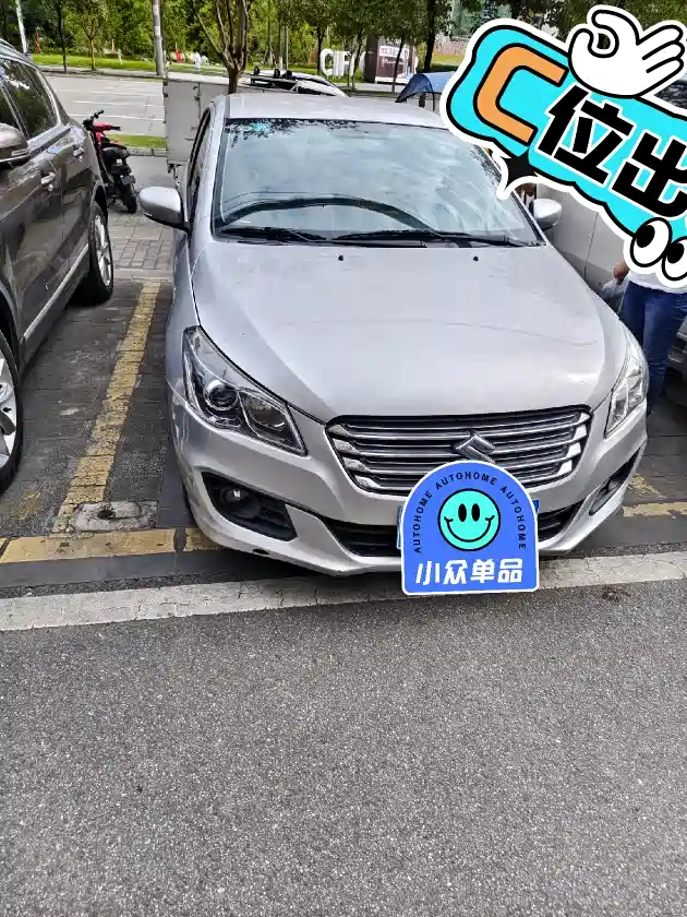

本人刚入手一台16年10月的二手启悦手动,9千+入手的,总体车况还行没大事故,发动机变速箱不漏不渗,需要做3个面油漆,到手后正常开了几百公里综合油耗6个左右没什么问题,有次发现离合器一次性踩的时间持续大概30秒以上期间不松开再挂挡就挂不进去,松开离合后来回多踩两脚就又正常了,检查了刹车油是满的也没有变质,求羊友指教一下,是管路里有空气其他什么原因。

这情况很可能是离合器总泵或者分泵内部轻微渗漏,踩久了压力保持不住。先排空一下离合管路里的空气试试,要是还不行就得检查更换离合泵了,二手车这些易损件老化也正常。

这个车就是这个毛病。我的离合器总泵,分泵全换了

也有更换手动动拔叉的

换个离合器总泵就好了。这个车手动挡通病。七八万公里左右时候就犯病了。挂不上档。

有一批拨叉有问题,索赔过
