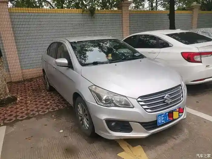

问 自动挡刹车降档转速飙升,这是正常现象吗? 删除 推荐精华 置顶 取消置顶 关闭回复 打开回复 推荐编辑 楼主禁言 移动帖子 重置头像 操作记录 佛山车友6663487 0浏览 · 2025-05-02 15:38· 发布于广东 车友们想问问你们自动挡的刹车降档的时候转速表会升个几百转吗,开起来很不舒服,修又不知道什么问题,给我说说你们的会不 举报 打开汽车之家 阅读体验更好 相关问题 更多 问变速箱油/龙润 0回答 问启悦B柱车顶这里漏水 0回答 问点烟器突然没电了。 0回答 问升级哈曼卡顿喇叭 0回答 问启悦刹车啥一顿一顿的 0回答 问启悦用啥型号的火花塞 0回答 全部回复 只看楼主 雨后阳光880315 关禁闭 已屏蔽 五菱宏光 长安铃木启悦在刹车降档时转速表会升几百转。我觉得这是在降档补油,正常的。要是觉得不对,就去查查变速箱和传感器。 2025-05-02 15:47 来自山东 回复 沙发 屏蔽此人 举报 删除 取消删除 禁言 重置头像 共有条对话 > 杨FleXRay 关禁闭 已屏蔽 宝骏730 这个都是正常的,因为我们这个车辆自动挡车辆在这个变速箱刹车降档的时候,发动机转速都会升高100转到200转进行稳定发动机工作状况,进行变速箱降档,避免自动变速箱出现降档的时候,发动机出现抖动的问题,价格都是属于正常的,不用担心,正常驾驶车辆就可以了有时间的话也可以看一下节气门节气门脏不脏,如果节气门比较脏的话,也可以清洗一下。 2025-05-02 15:50 来自安徽 回复 板凳 屏蔽此人 举报 删除 取消删除 禁言 重置头像 共有条对话 > 山东的小伙 关禁闭 已屏蔽 宝骏560 自动挡的车辆刹车降挡转速飙升,这个是很正常的现象。车辆在刹车的状态下,发动机会控制喷油嘴,断油,降低喷油量,从而发动机的转速会提升。只要车辆正常行驶提速以及换挡,没有任何问题就说明是正常现象。如果有问题的话,可以做一下变速箱系统程序的刷新或者升级处理。 2025-05-02 15:58 来自山东 回复 地板 屏蔽此人 举报 删除 取消删除 禁言 重置头像 共有条对话 > 车评小李子 关禁闭 已屏蔽 宋PLUS新能源 兄弟,刹车降档时转速飙升点是正常的。因为降档时,变速箱传动比改变,发动机要维持动力输出,转速就会升高。但要是升得特别多还不舒服,可能是变速箱换挡逻辑有问题,或者节气门脏了影响进气。可以去修理厂检查下,让师傅看看。 2025-05-02 16:39 回复 屏蔽此人 举报 删除 取消删除 禁言 重置头像 共有条对话 > 除了喇叭不响啥都响 关禁闭 已屏蔽 飞度 没有啊 刹车怎么会转速飙升? 这车6AT一直都很平顺 2025-05-03 14:00 来自广东 回复 屏蔽此人 举报 删除 取消删除 禁言 重置头像 共有条对话 > 还想在主楼增加内容?点击续写主楼内容 登录 参与更多互动 发表回复 打开App,查看更多评论 首 页 上一页 下一页 末 页 跳 转 取 消 还想在主楼增加内容?点击续写主楼内容 登录 参与更多互动 系统故障 发表回复 图片最多上传9张 微信好友 微信朋友圈 新浪微博 QQ好友 QQ空间 取消 相关推荐 加载中
