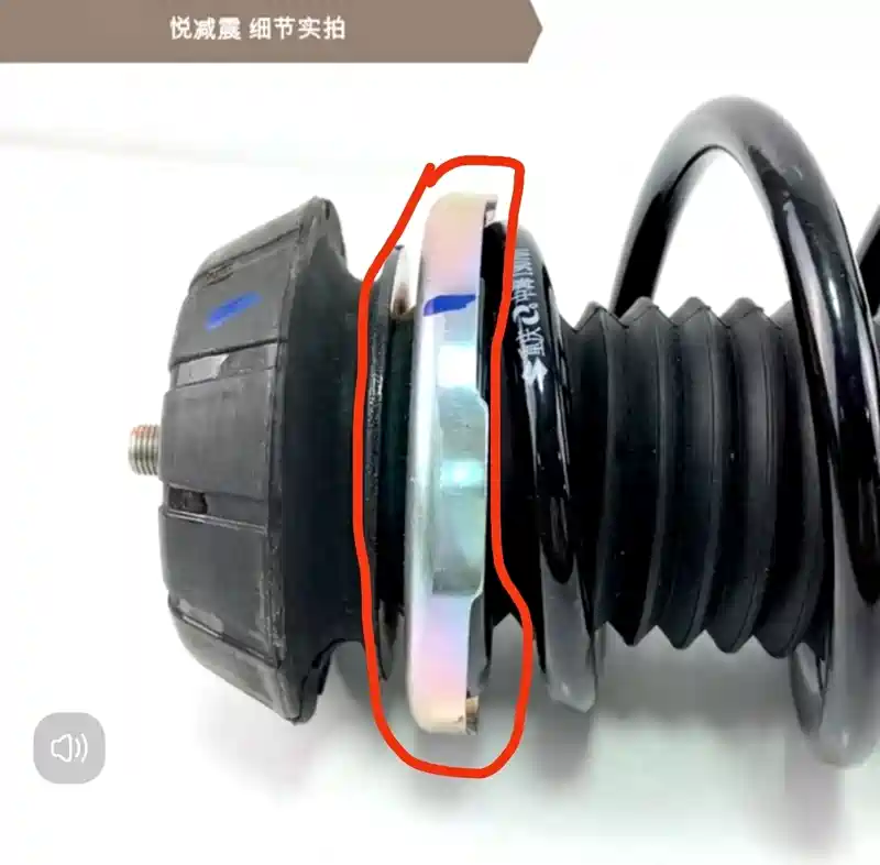

前减震器顶胶更换,之前过烂路异响在修理厂换了一对平衡小吊杆(修配厂拿的货,没注意什么品牌)。异响完美解决了,用了一年多,左侧稍稍有点要开始响了,想着正好换机油和变速箱油,就一起换了吧。网上买的,不是原厂,但是是品牌的。换后发现异响严重了,而且是左右都响。听着很是闹心,本来之前的只是主驾侧很轻微的响,换了新的左右都响了。想着可能是这次买的品牌的不好,就又买了对原厂的,换之前修理工和我说不像是小吊杆的问题,有可能是减震器顶胶老化了,我还不相信,就让他换了。换完这个原厂的,比上一个异响轻了一些,但还是响的很明显,咚咚的,就像铁碰铁,敲地板一样。实在无法忍受了,就又买的减震器顶胶。今天去换上了,异响怎么说那。就是烂路还是会有点,但是不会像之前那么松散了,感觉有韧性了,声音发闷,而不是咚咚的声音了。至于一些细微的小坑包,不会像以前那么大的震动了。证实顶胶确实有问题。也就这样了,毕竟这车本身就不是舒适型的。但是换顶胶的过程中发现一个问题,就是减震器弹簧上侧固定弹簧的那个铁腕(就是我图中标注的那个)有一半都生锈了,另一半没有锈,修理工说是没啥事。说换减震器的时候换掉就行。我就好信上网搜一下,居然没有卖这个配件的。不知道有没有车友遇到这个问题,怎么解决的?

根据你的问题、顶角更换了换有说明要么质量问题要么没有按装好、至于你说的那个生锈不影响的、网上买的东西不一定真货、实体店都有假货
