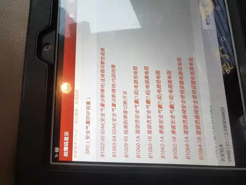

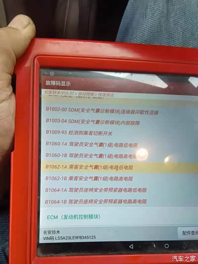

问 安全气囊灯亮了,怎么维修? 删除 推荐精华 置顶 取消置顶 关闭回复 打开回复 推荐编辑 楼主禁言 移动帖子 重置头像 操作记录 cscgood 0浏览 · 2024-08-20 10:39· 发布于福建 安全气囊灯亮了,怎么维修?找了一家维修厂 他搞不定哦 对这车感觉不是很熟练 试了换电脑板和碰撞传感器 还是消不掉故障码 举报 打开汽车之家 阅读体验更好 相关问题 更多 问导航sd卡不能读取 0回答 问关于启悦的保养问题 0回答 问挡风玻璃细纹 0回答 问U***接口不供电 0回答 问启悅发电机轴承型号 0回答 问刹车刹不住怎么回事? 0回答 全部回复 只看楼主 雄展飛飛 关禁闭 已屏蔽 豹8 不是他修不了,是他懒得帮你维修,如果是驾驶位的气囊问题他肯定能修,因为驾驶位的气囊在方向盘内,拆开方向盘中间按喇叭的位置就可以检查维修,但如果是副驾驶位置出现问题的话,一般都不会帮你修的,主要原因是拆解太麻烦了,需要把整个仪表台拆下来进行检查或者维修,这样拆解很费工时,将来找你要太多工时费的时候估计你也不愿意,所以好多店干脆告诉你修不了把你打发走,其实气囊本身一般不会出现问题,容易出现问题的可能是传感器因潮湿或者松动导致误报,再或者试气囊连接的插头松动,也或者是气囊保险丝烧坏导致的,按照我的方法先先检查保险丝,然后一步步排除即可。 2024-08-20 11:22 来自河北 回复 沙发 屏蔽此人 举报 删除 取消删除 禁言 重置头像 共有条对话 > 卡尔蔡司 关禁闭 已屏蔽 纳米06 很多时候就是一个插头的事儿,接触不好啊,没插紧松动了啊,不一定是气囊本身有了问题,最好还是找熟悉的师傅看一下,有些活出力不讨好,师傅不太愿意接。 2024-08-20 11:34 来自湖南 回复 板凳 屏蔽此人 举报 删除 取消删除 禁言 重置头像 共有条对话 > ONE0214 关禁闭 已屏蔽 启悦 换个方向盘游丝 2024-08-20 13:57 来自广东 回复 地板 屏蔽此人 举报 删除 取消删除 禁言 重置头像 共有条对话 > 手扶仔老司机 关禁闭 已屏蔽 跟我在汽修店电脑检查出来的故障码一样。后来去4s店用他们的手提电脑检查出的故障码,根本不是这样的。4s店的电脑只是显示了座椅插头连接不良导致电阻大,所以亮气囊灯。把座椅底下的插头重插一次就正常了。 2024-08-23 15:08 来自广东 回复 屏蔽此人 举报 删除 取消删除 禁言 重置头像 共有条对话 > 还想在主楼增加内容?点击续写主楼内容 登录 参与更多互动 发表回复 打开App,查看更多评论 首 页 上一页 下一页 末 页 跳 转 取 消 还想在主楼增加内容?点击续写主楼内容 登录 参与更多互动 系统故障 发表回复 图片最多上传9张 微信好友 微信朋友圈 新浪微博 QQ好友 QQ空间 取消 相关推荐 加载中
