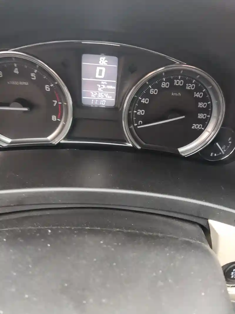

问 问下各位大神,油耗偏高,表显7.2实际油耗10个油,正常市区 删除 推荐精华 置顶 取消置顶 关闭回复 打开回复 推荐编辑 楼主禁言 移动帖子 重置头像 操作记录 赣州车友6838060 0浏览 · 2024-01-02 12:39· 发布于四川 问下各位大神,油耗偏高,表显7.2实际油耗10个油,正常市区通行,也没有太暴力驾驶,机油也是用的0w20得,不知道问题出在哪里 举报 打开汽车之家 阅读体验更好 相关问题 更多 问关于换刹车油,冷却油 0回答 问离合分泵,漏刹车油 0回答 问启悦手机支架推荐 0回答 问变速箱油/龙润 0回答 问启悦空调出风口异响 0回答 问遥控钥匙不起作用 0回答 全部回复 只看楼主 老陕在户县 关禁闭 已屏蔽 冬天油耗就是稍微高点 2024-01-02 20:00 来自陕西 回复 沙发 屏蔽此人 举报 删除 取消删除 禁言 重置头像 共有条对话 > SUZUKI999 关禁闭 已屏蔽 帕杰罗 实际10个油?!不会吧?原地热车时间很长吗? 2024-01-02 20:09 来自甘肃 回复 板凳 屏蔽此人 举报 删除 取消删除 禁言 重置头像 共有条对话 > 水手锚 关禁闭 已屏蔽 启悦 2024-01-02 22:50 来自浙江 回复 地板 屏蔽此人 举报 删除 取消删除 禁言 重置头像 共有条对话 > 铃木cw 关禁闭 已屏蔽 这个我体验过,不正常。我的车那时候是换了火花塞,洗了节气门。后来油耗就下降了。那时候也是9个油10个油的。7个多油 2024-01-03 09:35 来自浙江 回复 屏蔽此人 举报 删除 取消删除 禁言 重置头像 共有条对话 > 铃木车王 关禁闭 已屏蔽 油站计量问题,换个实在一点的加油站 2024-02-17 11:53 来自江苏 回复 屏蔽此人 举报 删除 取消删除 禁言 重置头像 共有条对话 > Jasonwho 关禁闭 已屏蔽 我的表显7.2,实际也是7.2 2024-03-07 23:31 来自广东 回复 屏蔽此人 举报 删除 取消删除 禁言 重置头像 共有条对话 > 成都车友8694874 关禁闭 已屏蔽 胎压多少?一般2.5,省油但舒适度略差。堵车的情况如何?喜欢踩大油门不?平常坐几人?后备箱里面东西重不重?这些都会影响油耗 2024-03-11 20:43 来自四川 回复 屏蔽此人 举报 删除 取消删除 禁言 重置头像 共有条对话 > wqc9529 关禁闭 已屏蔽 正常,我的自动挡,高速6个,市区9个 2024-03-25 07:36 来自北京 回复 屏蔽此人 举报 删除 取消删除 禁言 重置头像 共有条对话 > 除了喇叭不响啥都响 关禁闭 已屏蔽 飞度 我这车已经计算油耗了,现在5.9,你机油是不是用的不对,是不是用55轮胎,是不是换了什么金的火花塞 2024-03-27 09:47 来自广东 回复 屏蔽此人 举报 删除 取消删除 禁言 重置头像 共有条对话 > BI7ICP 关禁闭 已屏蔽 日产N7 平均时速15km/h吧 2024-05-10 23:33 来自湖北 回复 屏蔽此人 举报 删除 取消删除 禁言 重置头像 共有条对话 > wqc9529 关禁闭 已屏蔽 市区8.5,冬天市区9.5,高速6.5 2024-07-25 08:39 来自北京 回复 屏蔽此人 举报 删除 取消删除 禁言 重置头像 共有条对话 > Albert5789 关禁闭 已屏蔽 重庆市区天天上车空调拉满100块跑120公里, 高速满载全程空调200块跑450的样子 2024-07-25 14:41 来自重庆 回复 屏蔽此人 举报 删除 取消删除 禁言 重置头像 共有条对话 > 还想在主楼增加内容?点击续写主楼内容 登录 参与更多互动 发表回复 打开App,查看更多评论 首 页 上一页 下一页 末 页 跳 转 取 消 还想在主楼增加内容?点击续写主楼内容 登录 参与更多互动 系统故障 发表回复 图片最多上传9张 微信好友 微信朋友圈 新浪微博 QQ好友 QQ空间 取消 相关推荐 加载中
