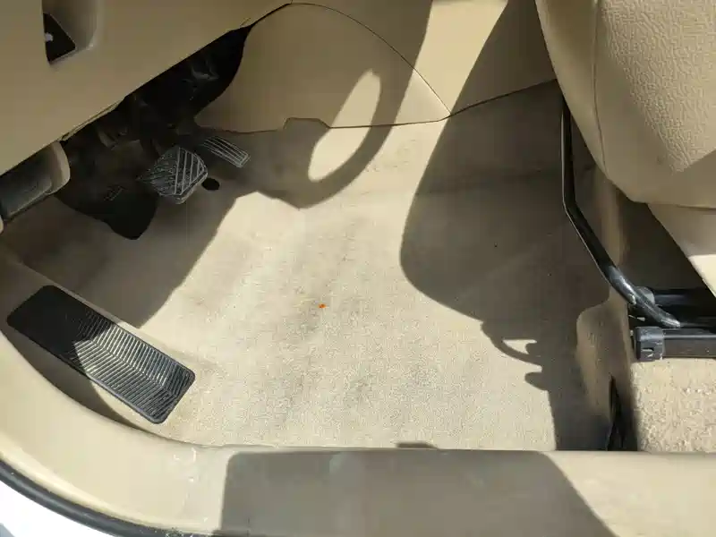

今天洗车发现主驾驶脚垫底下的地毯有渗水,一开始以为是车门密封不好进水,检查了一遍,密封完好,其他地方都没事,就是地毯湿了。是不是空调排水管堵了,有懂的大神吗?求指点

可能是天窗吧。去检查一下

天窗漏水

我的车以前地毯也湿了,后来用水桶毛巾来拧干,拧出了八分水桶。接近一桶水.。然后晒了很久。天窗堵住了

天窗排水管折了

天窗排水孔堵了,根源在于天窗排水管弯折过度,几乎变成了90度直角弯,用一段3厘米长的PVC套在排水管外面,让弯折角度变缓一些就能根治。

我的是空调排水管堵了都湿完……
