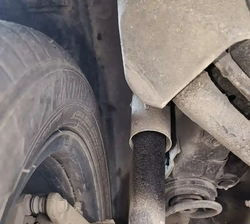

7万公里,发现2个后减震这样的,这是漏油?大家的车有没发现减震漏油的?
这是减震漏油?

扣扣_静夜思 楼主 关禁闭 已屏蔽
启悦
启悦的通病?
2023-04-19 20:24 来自广东 回复

lxf19871313 关禁闭 已屏蔽
启悦
有,不换。
2023-04-19 21:10 来自新疆 回复

轩轩177 关禁闭 已屏蔽
启辰R30
你看我发的,也是后边疑似漏 今天去更换4只减震没有漏的。阻尼力和回弹有差别。
2023-04-20 02:46 来自浙江 回复
扣扣_静夜思 楼主 关禁闭 已屏蔽
启悦
己购原厂件两支
2023-04-20 15:31 来自广东 回复
扣扣_静夜思 楼主 关禁闭 已屏蔽
启悦
搞了半天,原来这两个后减震很正常,黑色的不是油迹,不用换。买的减震退货了。
