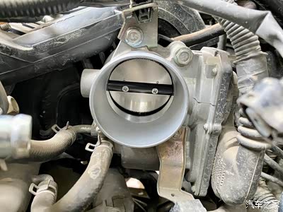

启悦节气门,现在谁的车节气门还有这个密封胶??

维特拉
这是涂层,洗节气门千万不要把这个洗掉了,采用粘洗的方式清洗,尤其注意不要用化清剂直接对着喷 要用专门的清洗剂

启悦
有吗?

元PLUS
这是积碳

笨笨跳跳 关禁闭 已屏蔽
擦了

宜昌车友5403649 关禁闭 已屏蔽
我的昨天一洗,怠速就不稳了

维特拉

飞度
拆过几个车 都未见过这样的东西 都是化清剂直接洗
原厂根本没有密封胶 你这个要不就是坏了关不严后弄上去的   要不就是山寨零件根本就不密封涂点胶补救

2eng 关禁闭 已屏蔽
当年我以为是油泥,硬刮了,56年了也没什么异样
