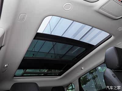

揽胜极光配置了全景天窗,操作步骤如下:
1、如果想要打开天窗,可以往回拉住,到达相应位置时松开开关即可。
2、想要完全打开天窗,可以利用路虎揽胜极光的天窗AUTO功能,将天窗开关往回拉,然后松开,天窗将会自动完全打开,如果需要中途停住,短时的按压开关即可。
3、想要完全关闭天窗,用力将天窗开关向前推,然后松开,天窗会自动完全关闭,如果希望停下来,短时间按压开关即可。
需要注意的是,在颠簸的道路上最好不要完全滑开天窗,否则可能因天窗和滑轨间的振动太大而引起相关部件变形,甚至损坏电机。另外,冬天雨雪天气后天窗容易结冰,密封条有可能上冻变硬,此时若马上打开天窗,容易使橡胶密封条开裂。最后,风沙大的天气里,最好每个月都能对天窗的轨道进行一次清理,避免轨道中堆积过多的沙粒,增大摩擦,磨损部件。
