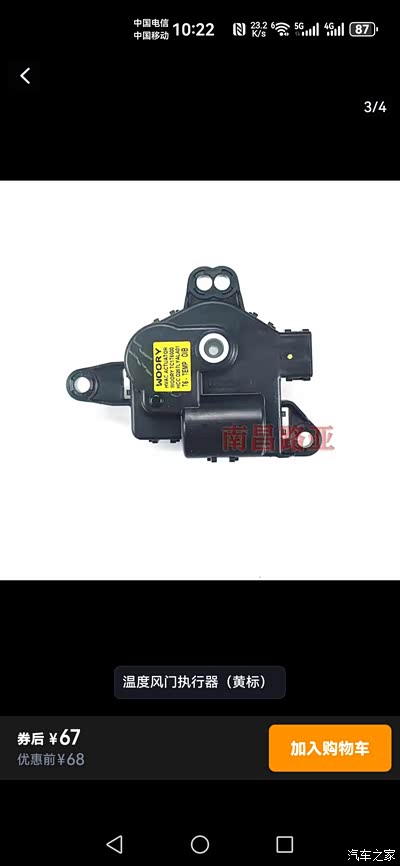

kpq333 楼主 关禁闭 已屏蔽
撼路者
这个是副驾位的
05-23 10:21 来自内蒙古 回复

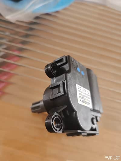

kpq333 楼主 关禁闭 已屏蔽
撼路者
这个是主驾位的吗?哪位知道?
05-23 10:22 来自内蒙古 回复
Kevinjeep 关禁闭 已屏蔽
主驾那边有两个,就是你发图片的那两个,都在靠近中控屏的位置,一上一下,上面那个和副驾的一样,下面的和你发点第二张图一样。你需要确定是哪个响。如果是下面那个,恭喜你,相对好换,上面那个要拆一堆东西,老难了。我的也响,三四年了,随它去吧,只要冷暖吹风还正常,哪一天彻底挂了再说

与世无争的帅锅 关禁闭 已屏蔽
凯越
17款撼路者主驾有两个空调风门执行器,上面那个和副驾通用,下面那个型号不同,先通过切换风向/温度确定哪个响,下面那个相对好换,上面那个要拆很多东西。
