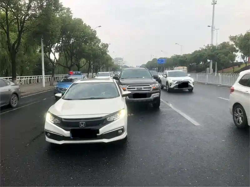

2016款两驱菁英版,为什么大撼的刹车间距那么长,老是要踩到很下才有刹车的反应,上半段踩下去根本没有刹车的反应。最主要是只要路上有点(下雨、洒水车)水,稍微一踩刹车直接抱死(肯、肯、肯一抖抖的),其实车速很慢,导致我追尾几次,看着撞上去 那种心态炸了。有大神可以帮忙解答一下,或者换什么配件吗?

不要用轿车的开车习惯去开撼路者。那样会很累。
因为车子比轿车重了不少。
提前量多留一点。。2020款原厂蝎子胎,雨天相对于以前开的轿车也比较容易踩出ABS。

你这刹车问题挺严重的,先检查下刹车油是不是该换了,或者管路里有空气。刹车片和盘磨损大了也会这样。下雨天容易抱死可能是ABS传感器脏了或者有问题,去专业店读下故障码看看。安全第一赶紧修吧。

撼路者刹车位置出厂就是这样,因为撼路者车子底盘高,还兼顾越野性能。

建议更换专业刹车盘、刹车卡钳和刹车钢喉,替换原厂的

换刹车钢喉

更换钢喉 橡胶管路 受压会有膨胀系数 以至于前半脚刹车响应迟钝 检查轮胎花纹磨损度 花纹排水槽浅了 水排不掉减少轮胎与地面的摩擦阻值 也会导致刹车距离过长

你这个像是刹车力度不够,20-30公里,哪怕抱死,也就3-5米就能停止

越野车或者部分SUV设计的刹车都深行程都大!因为为了不严重点头

车重是主要原因,刹车距离自然长。其次车大车重提前量还是要留足

换套刹车钢喉试试,我换了以后觉得刹车效果好多了。
