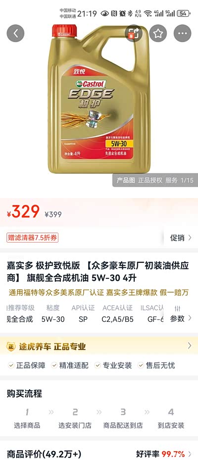

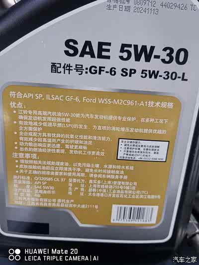

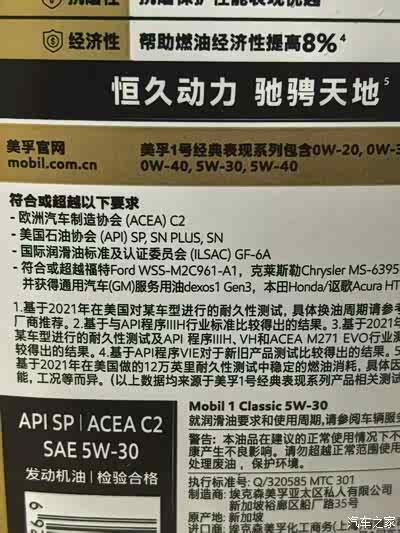

问 关于江铃原厂正品机油(汽油) 删除 推荐精华 置顶 取消置顶 关闭回复 打开回复 推荐编辑 楼主禁言 移动帖子 重置头像 操作记录 zmyonceagain 0浏览 · 2025-08-19 11:23 大神们,哪位有淘宝、天猫或拼多多撼路者原装正品江铃机油(汽油)的链接,请分享一下不胜感激!或者其他途径也可以,只要是原厂正品汽油机油即可! 举报 打开汽车之家 阅读体验更好 相关问题 更多 问这个升级能用吗? 0回答 问撼路者更换分动箱油 0回答 问刹车钢喉也有风险。 0回答 问胎压监测报警。。 0回答 问燃油箱负压力大, 0回答 问想自己检查一下碳罐 0回答 全部回复 只看楼主 冬戈002 关禁闭 已屏蔽 撼路者 私你了,这家机油盒滤芯我一直在买,品质没问题,价格也公道,前几天也刚买了机油和滤芯。 2025-08-19 13:33 来自重庆 回复 沙发 屏蔽此人 举报 删除 取消删除 禁言 重置头像 共有条对话 > 3730198 关禁闭 已屏蔽 撼路者 好像是嘉实多磁护。 2025-08-19 14:11 来自内蒙古 回复 板凳 屏蔽此人 举报 删除 取消删除 禁言 重置头像 共有条对话 > 冬戈002 关禁闭 已屏蔽 撼路者 这是原厂全合成 2025-08-19 21:35 来自重庆 回复 地板 屏蔽此人 举报 删除 取消删除 禁言 重置头像 共有条对话 > 老胡57 关禁闭 已屏蔽 所谓的原厂机油是不存在的,汽车厂家根本不可能生产机油,都是代工的。建议:只要是正品的机油,满足SP级别,规格为:5W-30, 同时标有: GF-6,或者GF-6A ,这就可以了。尤其是最后的这个GF-6是必须要注意的,其他的什么C2或者C3以及C5都不能用,别问我为什么,我这是用血的教训得来的,希望你不要用血去验证我说教训!!!!! 2025-08-20 08:43 来自上海 回复 屏蔽此人 举报 删除 取消删除 禁言 重置头像 共有条对话 > 刘力华 关禁闭 已屏蔽 我 在4S店拍的。 2025-08-21 17:04 来自江西 回复 屏蔽此人 举报 删除 取消删除 禁言 重置头像 共有条对话 > nyiiii 关禁闭 已屏蔽 2025-08-21 22:03 来自四川 回复 屏蔽此人 举报 删除 取消删除 禁言 重置头像 共有条对话 > nyiiii 关禁闭 已屏蔽 上周东东买的,后天去换,给大家做个试验 2025-08-21 22:04 来自四川 回复 屏蔽此人 举报 删除 取消删除 禁言 重置头像 共有条对话 > nyiiii 关禁闭 已屏蔽 2025-08-28 20:50 来自四川 回复 屏蔽此人 举报 删除 取消删除 禁言 重置头像 共有条对话 > 123峰回路转 关禁闭 已屏蔽 撼路者 我用的途虎的嘉实多极护,每次加5升!这个油符合撼路者要求 2025-12-06 21:21 回复 屏蔽此人 举报 删除 取消删除 禁言 重置头像 共有条对话 > 涛涛45 关禁闭 已屏蔽 才去4S换了机油,买了4S推荐的套餐:换两次机油,含两个机油格及手工,好像是1640,机油是金美孚1号。这个金美孚1号,我 自己去本地实体店拿货,75一升。4S还是贵 2025-12-09 08:22 来自广西 回复 屏蔽此人 举报 删除 取消删除 禁言 重置头像 共有条对话 > 还想在主楼增加内容?点击续写主楼内容 登录 参与更多互动 发表回复 打开App,查看更多评论 首 页 上一页 下一页 末 页 跳 转 取 消 还想在主楼增加内容?点击续写主楼内容 登录 参与更多互动 系统故障 发表回复 图片最多上传9张 微信好友 微信朋友圈 新浪微博 QQ好友 QQ空间 取消 相关推荐 加载中
