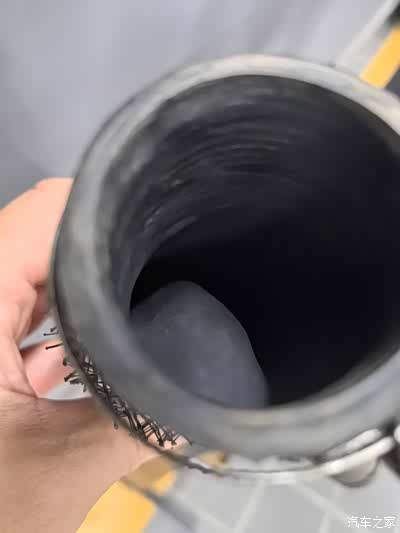

2016买的撼路者旗舰,从去年开始,油箱一加油就跳枪。百度查都是碳罐坏什么的。最近一查,发现是撼路者通病。原因应该是油箱加油管内膜鼓起,说换了就好(这个原因在百度上基本是查不到的)。现在想问大家,这个油箱加油管有必要原厂吗,淘宝上买的行吗?

过程:上淘宝买了一条软管(有70的有200的,我买了200的,但现在想想,都是橡胶管,估计质量是一样的)。找了个修理店换上,操作很简单,但就是要把车升高,另外油箱要半箱以下(防止拆软管时油流出来,这是我自己想的注意事项)。拆下的软管,确实里面鼓包好厉害。但里面没有光线,没法拍照。网上有照片,情况一模一样!
结果:装好立马去加油,哈哈,搞定!爽!
2025-06-28 17:54 来自北京 回复

2016年撼路者16万公里了,上周刚刚更换了油箱软管,这个油管内壁鼓包的问题平均4年半出现一次,属于橡胶质量问题,我已经换两次了,遇到这个问题换根新的就行。下图是上周换下来的油管,内壁已经鼓包堵死了。
