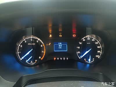

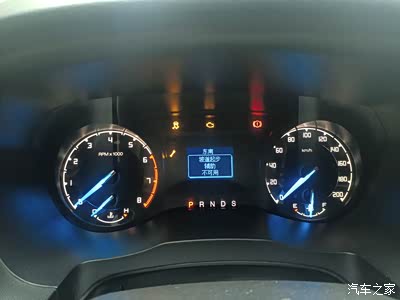

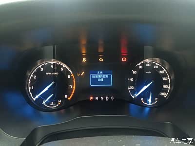

第一次出现 3月份的时候 非铺装路 弹跳颠簸过后开始报  加不起油们。重启正常,行驶一段又开始报 同样加不起油门 不走。  后续冷车经常出现,行驶中不定时报  故障码解码指向节气门  ,节气门换了,电频换了  还在出现问题😓
最危险的一趟,5.1出行  高速公路突然报  失速 不走 ,吓死人😓
车友们有没有类似情况  帮忙分析分析。

图片中显示的故障代码分别为车身稳定系统,故障指示灯,发动机系统,故障警示灯和车辆刹车系统故障指示灯。
这三个故障警示灯很有可能是联动故障,需要用电脑读一下故障代码,包括车辆的ABS传感器ABS泵出问题都会导致类似的故障表现。

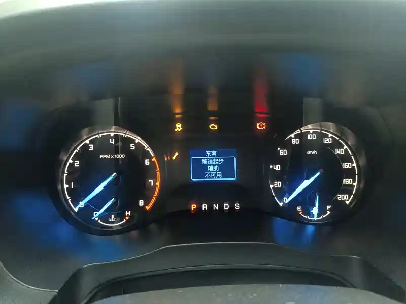

    我也这两天也是显示坡道起步辅助不可用有知道是怎么回事吗
    爱玩的H 关禁闭 已屏蔽
    abs
    2025-05-23 23:37 来自山东 回复

    检查下碳罐电磁阀,基本就是这里的!
    2025-06-04 08:41 来自广东 回复

    检查下ABS传感器,之前遇到过,结果是一个轮子上的ABS传感器坏了
