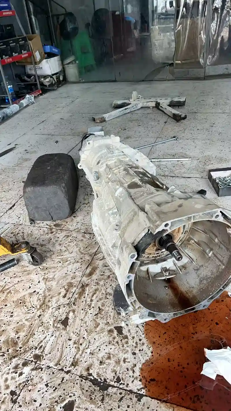

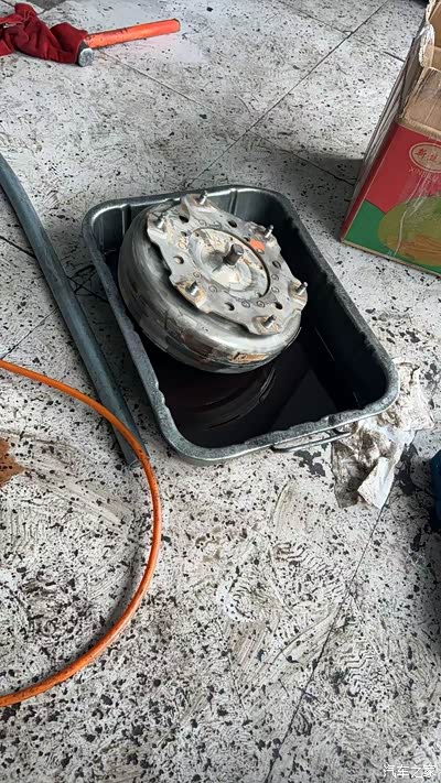

18年买的撼路者 后面是自己原因泡过水 然后一直开到现在 前天要上高速时 才开到高速口没上去 这个变速箱动力大鼓坏了 估计是那时泡水的原因 问了下4s店 这玩意要2w多原厂的 现在在修理厂弄了个拆车件装上去 带工时一起9200  论坛里有哪位大哥修过这个吗

变速箱大力鼓损坏的话,这个是重要配件,主要起到传递动力的作用,这个更换的话,市场上品牌的在3000左右,原车的更贵,原车的会贵一倍左右,这个更换的话比较麻烦,需要把变速箱拆掉才可以更换的

变速箱这个相关的配件的价格本身就比较高的。
第一,这种情况直接选择更换拆车件就是不错的,拆车件一般也是可以用得住的,相关的价格相对还是比较合理的。
第二就是正常拆车件,也是有质保的,一般都是质保半年或者是一年,只要正常安装之后使用没问题,后续都可以用得住。

您好,现在车辆变速箱这边大力鼓损坏,观察一下变速箱内部有没有出现进水的情况,如果说有考虑进水的话,个人建议直接换一个变速箱总成,维修的话估计也得在5~6000块钱左右。而且后期故障率的话也是比较高的,因为变速箱内部进水,很多东西都需要更换,如果没有进水,那正常更换一个大力鼓就可以了。

网上有专门修大力鼓的,1-2左右能修好,我们单位的车修过,效果还不错!
