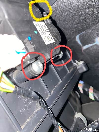

       从网上看了一些车友更换的经验,看着不太复杂,网购一风机,在一风和日丽的周日,完成了更换。更换风机时由于位置较狭小,需要长时间侧躺在座椅上,对身体的柔韧性与力量均有较高要求,相当于做了次深度骨盆矫正侧倾瑜珈训练
。腰椎有问题的要审慎行事,还是找人更换为宜。
车友拍的比我的清楚,借用车友照片(https://club.autohome.com.cn/bbs/thread/d76038a015f7121a/87922312-1.html )
在三个固定镙丝中,最上边黄圈的那个位置最难拆装。拆下还好些,装时特别困难。在几次尝试后,镙丝滑落到边上夹板中,只固定了二个镙丝。
希望零件生产商看到后能够做个改进。如果不改,我们就改变他们
建议车友在更换时,准备个长点的镙丝,垫上垫片,能够看到镙丝孔,拆装就会容易些。
希望零件生产商看到后能做改进,其实也很简单。

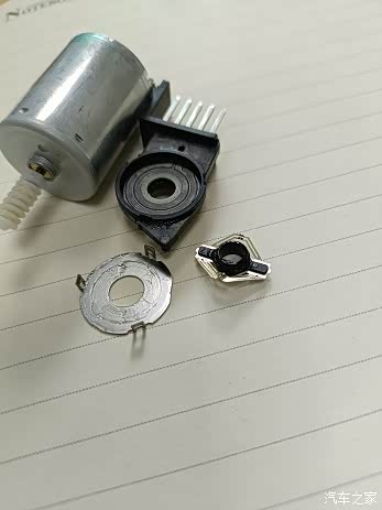

网上搜索发现,不但是撼路者有风机马达响的毛病,探路者等车也有这毛病。通过学习相关风机马达知识,了解到福特的五线接触是最先进的风机马达结构,车机系统能够确定风门位置,能够记忆并控制风门状态(如果是三线、四线的可能就不存在这个问题)。
从下边的照片可以看出,位置控制应该是根据碳刷的电阻大小来确定的,如果接触点有油污,电阻变化异常,系统就认为风门位置与设置不符,会不停地调整风门位置,就出现了异响。
哪么油污又是哪里来的?
在本专业领域内,经常用到设计药品的软膏与化妆品膏霜类产品时的知识,膏软了。增加高融点的油脂比例;膏硬了,就少加点,组分的变化也影响软硬度,可提前预留些融点变化的空间。
原本马达内部齿轮靠润滑脂润滑,润滑脂有一性能指标是滴度,滴度越高,越不容易液化。
福特的风机马达制造商使用了不符合滴度要求的润滑脂,就出现了固体的润滑脂使用一段时间后,部分液化,扩散到位置传感器内部,导致接触不良,产生异响。时间长了,油污多了,风门就会出现不受控制现象。
估计东三省的车主,风机马达异响现象会少些。

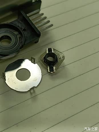

                                                          这是拆下风机位置控制电路部分照片,触点部位及碳刷均有大量油污,会影响到电阻
怎样根治?
一、拆下风机马达,清除位置传感器液化油脂,并擦除齿轮上多余油脂。个人认为,工程塑料齿轮本身就有较好的润滑性,这点与金属齿轮不同,一点润滑剂就足够用。
我这次换下的风机马达擦除了多余油脂,清洗接触弹簧油污,准备着二三年后再换上。
二、如确实不放心,可找些高滴点的润滑脂换上。
                                                                                       超声清洗后的接触弹簧。

另外,使用带磁吸的镙丝头也很有帮助。
