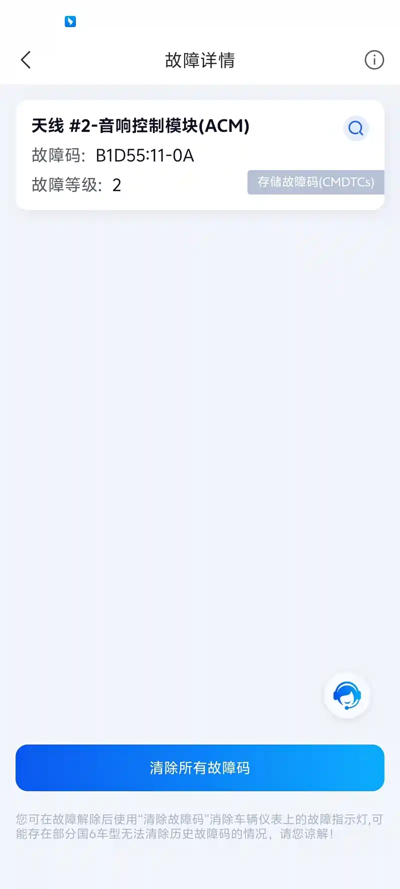

天线#2-音响控制模块(ACM)
故障码:B1D55:11-0A
故障等级:2
存储故障码(CMDTCs)
 撼路者2.0t车型,这个是啥故障码啊?obd读出来的,车音响啥事也没,有这个故障码是不是影响检车了现在都是obd了

撼路者
B1D55:11 : 故障码触发条件为在ACM2号天线同轴电缆上检测到接地短路超过1秒时产生。
可能导致故障的原因从小到大分别为
(1)天线底座破损导致
(2)所有与ACM 也就是音频控制模块有关的内联接头短路导致
(3)发电机故障导致
建议去4儿子店,按福特维修手册故障判定程序来排查。至于会不会影响年检,这个要问当地车管所查验岗了。。。

我车也有 你是不是换短天线了 ,原来长的天线老打地下车库限杆之后换个小的了然后就出现这个东西 .   都是天线#2 B1D55:15-0A
