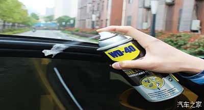

3.也有可能是玻璃导轨变脏了,
拿点除锈剂或者泡泡水往导轨里边多喷几下,不仅能去除油污,也起到了润滑作用。

玻璃升降异响原因及处理办法:
1、一般来说,车玻璃升降有异响是因为车窗橡胶导槽灰尘聚集,脏污多了阻力增大发出咯吱咯吱的声音,解决办法就是清洗玻璃导槽。准备一个抹布、一根筷子,把抹布用水打湿后包到筷子的一头用橡皮筋固定住,然后把这一头伸进玻璃导槽里,来回滑动来清理,直到导槽清洁不下脏东西为止就干净了。如果你有保养内饰的表盘蜡,在玻璃导槽里喷上一点,效果会更好,阻力减少,开关车窗自然就没噪音了。
2、还有一个原因是车窗玻璃橡胶导槽橡胶老化,使得车玻璃一升降就有轻微的卡顿发出的异响。教你1绝招,用车窗润滑油来处理。这种润滑油价格便宜,一瓶能用好久,而且使用方便,将它喷涂在橡胶上就可以了。一方面可以润滑,另一方面可以保持橡胶的韧性,减少干裂的情况发生,双管齐下消除异响,保养车窗,让你从此开关车窗都没噪音
3、如果一升降车玻璃不仅有异响还有困难甚至往一边倾斜,或者升降没反应,那可能是车窗的初始化数据丢失造成的,只要再对车窗都做一次初始化就能解决。很简单,把车打开点火开关,板着开关上升并保存住,待玻璃升到顶后继续扳5秒钟,之后松开开关并立即按下并保持住,让玻璃下降到底后等3秒钟以上,然后再次扳着开关上升并保存住,重复上述过程一遍,即可完成初始化,车窗就能恢复原有功能。
