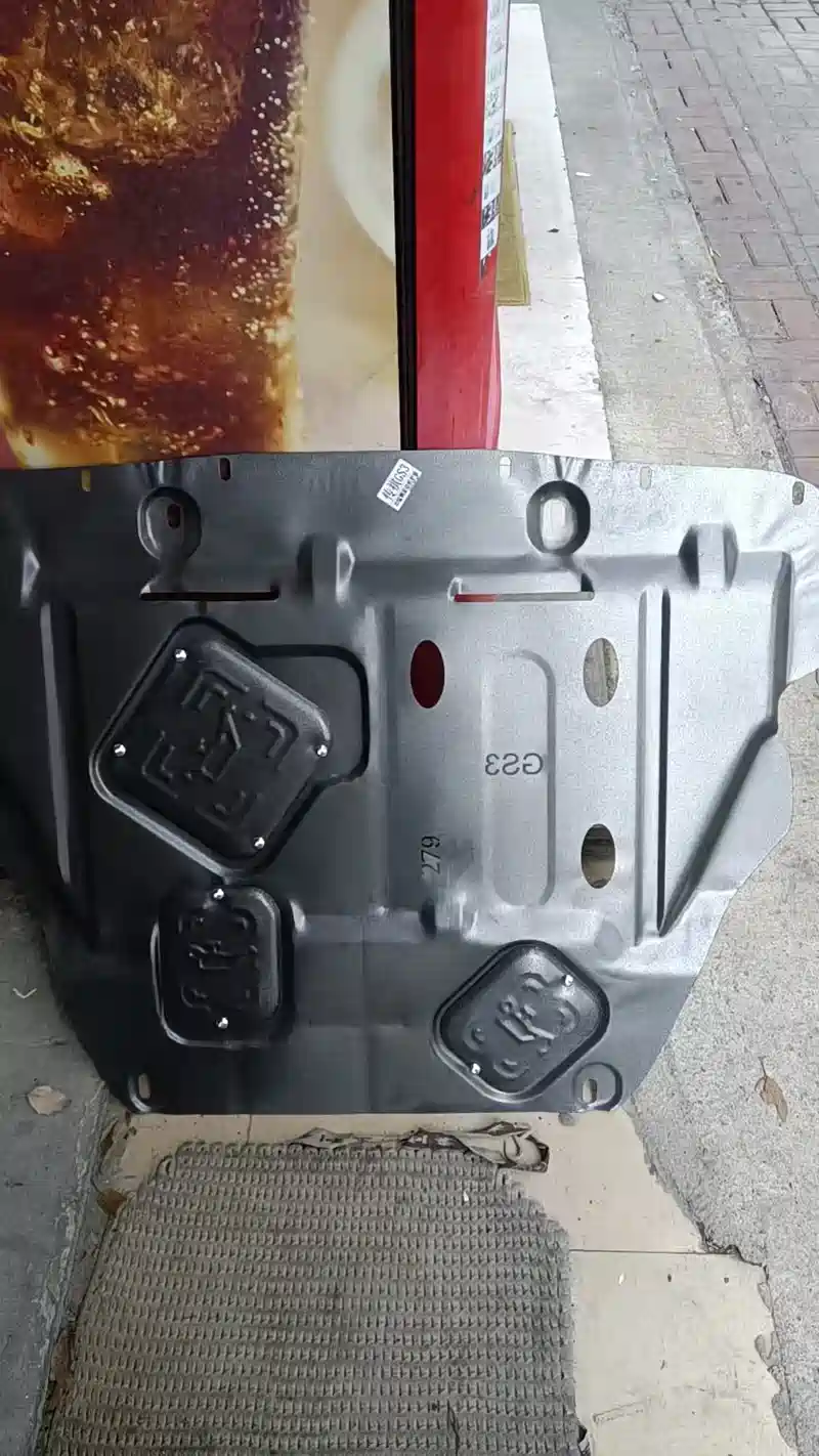

   很多车型出厂不带发动机护板,需要后期加装。发动机护板主要有三种材质,分别是:塑料、铝镁合金钢、锰钢材质这三种。
   如果经常跑路况比较好的道路,选择塑料护板就可以,但是防护有限。
   如果想提高防护能力,就选择铝镁合金护板或者锰钢护板,我这次选择锰钢护板。
  就是这款护板,保养口已经备好,还有用来散热的孔位,防护面积很大。

没必要装这么重的,就是为了防止石子弹到发动机或树枝,树脂材质的足够了,比较轻,韧性好,静音,还比较结实。

快乐的GS3兄,选发动机护板得结合用车场景。常跑城市铺装路,塑料护板轻、不影响散热,够用;若常走烂路、郊区,铝镁合金防护强还不算重,锰钢虽硬但重,可能增加油耗、影响下沉式发动机的保护性。另外,得选适配传祺GS3 车型的,安装贴合才稳,你这锰钢的,后续留意下共振和散热情况,供参考,望采纳 。
