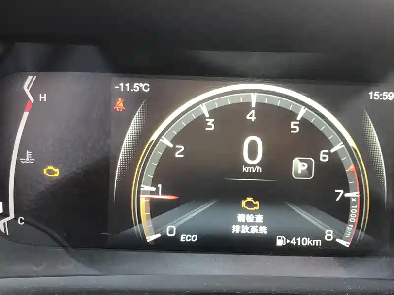

问 2021款传祺GS3排放系统故障怎么解决 删除 推荐精华 置顶 取消置顶 关闭回复 打开回复 推荐编辑 楼主禁言 移动帖子 重置头像 操作记录 乌鲁木齐车友8664843 0浏览 · 2024-12-18 23:31· 发布于新疆 举报 打开汽车之家 阅读体验更好 相关问题 更多 问胎压怎么莫名的高了 0回答 问车灯 0回答 问19款传祺Gs3 0回答 问家人们,影速好开吗? 0回答 问影速适合女生开吗 0回答 问自动挡的车怎么长下坡 0回答 全部回复 只看楼主 小伟杰 关禁闭 已屏蔽 雷克萨斯IS 仪表盘这边提示排放系统故障的话,首先检查一下进气系统,包括碳罐,电磁阀以及碳罐,还有管路这边有没有出现漏气的情况,如果这些排查了没有问题,重点检查一下你的氧传感器,清洗一下油路、喷油嘴, 2024-12-19 00:06 来自贵州 回复 沙发 屏蔽此人 举报 删除 取消删除 禁言 重置头像 共有条对话 > sade1979 关禁闭 已屏蔽 风骏5 多数是颗粒物捕捉器的问题,这个东西有点鸡肋,像机油灰分高了,以及燃油质量差一点都会造成颗粒物捕捉器报警的情况,这个的话,换高标号汽油跑跑高速看看。 2024-12-19 12:44 来自四川 回复 板凳 屏蔽此人 举报 删除 取消删除 禁言 重置头像 共有条对话 > 成都车友9201103 关禁闭 已屏蔽 我的也是这样 2024-12-19 21:29 来自四川 回复 地板 屏蔽此人 举报 删除 取消删除 禁言 重置头像 共有条对话 > 乌鲁木齐车友8664843 楼主 关禁闭 已屏蔽 换95的油跑了2箱,故障灯还是亮着,最后去店里试了一下碳罐是好着的,再用电脑检测故障码(车型一定要选对),最后再检测清除故障,再一打火就好了。 2024-12-23 18:27 来自新疆 回复 举报 删除 取消删除 禁言 重置头像 共有条对话 > Dogcalf 关禁闭 已屏蔽 传祺GS3 去4S店换下碳罐,就行了。我的4万公里就出现了 2025-06-27 12:56 来自广东 回复 屏蔽此人 举报 删除 取消删除 禁言 重置头像 共有条对话 > 还想在主楼增加内容?点击续写主楼内容 登录 参与更多互动 发表回复 打开App,查看更多评论 首 页 上一页 下一页 末 页 跳 转 取 消 还想在主楼增加内容?点击续写主楼内容 登录 参与更多互动 系统故障 发表回复 图片最多上传9张 微信好友 微信朋友圈 新浪微博 QQ好友 QQ空间 取消 相关推荐 加载中
