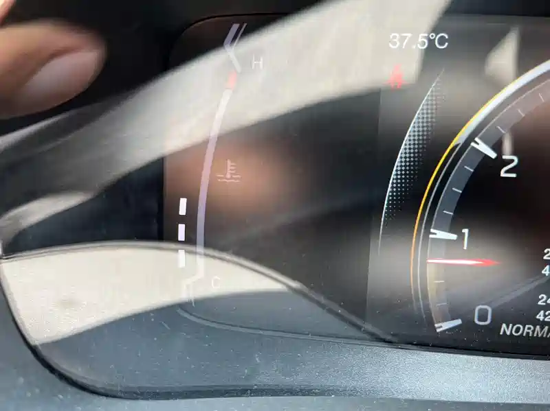

2021款传祺GS3水温表格是8格,以前不管什么时候都是稳定在4格不变化的,最近变成3格了,只有偶尔车不动怠速或者堵车时间长才会升到4格,但是只要车一开起来就会变成3格,感觉水温3格是偏低的。有没有其他车友的GS3跟我一个情况的。

你好,这种情况的话,因为根据在那个天气室外天气有很大的关系,现在这个室外天气,冬天的话比较冷,一般如果说你在北方的话,零下这个几度或者10几度的天气的话,这个发动机温度是上升这个比较慢了,一般都保持在这个三格到四格左右,发动机水温在这个70到80度左右,你是属于正常的,如果说你现在在北方室外温度比较冷的情况下,第二种情况的话,就是我们这个水温传感器你要检查一下,如果说室外温度也正常不是很冷,这种情况的话你这个要检查一下水温传感器,如果水温传感器信号数据不准确,也会导致这个问题出现解决问题的话,一定要把这个水温传感器坐下来调换,同步解决问题

请问你们当地用车的地方是不是冬季温度比较低呢?你这种情况水温上的慢的话,主要检查一下你的节温器,节温器这边故障的话会影响到车辆一直处于大循环,温度上升比较慢。如果说当地温度低,车辆在行驶过程中前面还需要给水箱进行散热,这样的话温度就更低,可以先去检查一下节温器的问题。就这样不处理的话,也是没有问题的。
