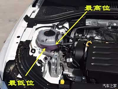

在路上如果遇到冷却液不足的时候最好是不要再开了,应该及时补充冷却液,冷却系统的作用是冷却发动机防止发动机过热,水泵将冷却水循环将发动机内的热量带出散热,如果冷却液不足将会造成无法循环散热,发动机会温度过高损坏。

当防冻液不足时,不建议继续开车上路,及时地添加防冻液,以免造成不必要的损失

冷却液不足的话最好不要开车了,不是开多远的问题了,有可能会损坏发动机的了

冷却液壶里如果还能看到液面就先不用着急,继续开,尽快到附近的维修店补充全能型可混加的防冻液
