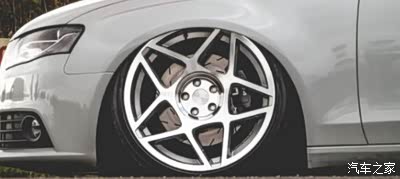

1、不要图便宜买假货
轮毂的改装是汽车改装中比较重要的一个步骤,无论是外观改装还是操控性能提升,轮毂都在其中担任了重要的角色,一款优质的轮毂,在严谨的制作工艺和严格的检查之后,确保其个性参数指标合格。如果经济条件暂时不允许的情况下,请谨慎选择改装轮毂,虽然原厂的“钢圈”、“铸造轮毂”也许不够美观和轻量化,但是至少安全性上是有所保证的。
2、要正确选择合适的轮毂
轮毂对于提升外观的作用比较明显,但是在选择轮毂的时候,每一个细节都要有所顾及,轮毂的各项参数都会影响到轮毂和车辆的使用,PCD值不正确可能会无法正常安装,ET值不仅影响到安装和使用,而且也许会影响到日后的升级改装。
3、保证正确安装轮毂
改装轮毂要注意中心孔直径的尺寸,如果这个尺寸比原厂尺寸小,自然无法安装,但如果比原厂尺寸大又没有采取比较措施的话,就会造成车辆行驶的时候出现不同心的情况,造成车辆的异响和抖动,严重的情况下会直接影响到车辆的安全性。如果实在喜欢你看上的轮毂,又恰巧没有合适的中心孔尺寸,如果尺寸过小,可以进行扩孔,而尺寸过大的话,可以选择一些厂家提供的中心孔套环来进行矫正。
