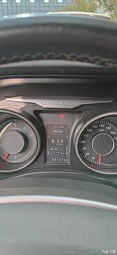

问 检车出来ABS和EBD灯亮 删除 推荐精华 置顶 取消置顶 关闭回复 打开回复 推荐编辑 楼主禁言 移动帖子 重置头像 操作记录 单手盘方向 0浏览 · 2021-06-24 17:09 检车出来,就这样了,说是开下会好,但我感觉没有abs了,有检过车的车友吗?这个正常不?另外检测站还给我机盖拉手拉坏了 举报 打开汽车之家 阅读体验更好 相关问题 更多 问17款猎豹cs10 0回答 问寻找售后或维修店 0回答 全部回复 只看楼主 名字297662 关禁闭 已屏蔽 捷达 车辆ABS故障灯亮了,属于是车辆的制动系统故障了,最大的可能是车辆制动系统的ABS转速传感器故障导致的,因为转速传感器上极易粘上油污导致传递错误信号,出现故障报警,另外就是线路连接的问题,传感器的接线松脱也会容易出现ABS报警的情况,ABS总泵故障也会导致故障灯亮起,最后就是需要检查ABS控制单元和线路板是否有问题,需要刷新控制单元或者更换线路板 2021-06-24 17:09 回复 沙发 屏蔽此人 举报 删除 取消删除 禁言 重置头像 共有条对话 > 芝罘人 关禁闭 已屏蔽 建议先到专业地方检查并清理各个ABS传感器,大多故障来自因刹车盘片磨损下来的粉末被ABS传感器吸附所致, 不行再查找其它原因。 2021-06-24 17:10 回复 板凳 屏蔽此人 举报 删除 取消删除 禁言 重置头像 共有条对话 > 白云伴鸟飞 关禁闭 已屏蔽 标致5008 出现这样的情况,可能是abs的转速传感器出问题了,建议去检查一下进行清洗或者是更换,基本就能解决。 2021-06-24 17:12 回复 地板 屏蔽此人 举报 删除 取消删除 禁言 重置头像 共有条对话 > 单手盘方向 楼主 关禁闭 已屏蔽 猎豹CS10 果然开一段时间就自动消除了 2021-06-24 17:38 回复 举报 删除 取消删除 禁言 重置头像 共有条对话 > lazuli2011 关禁闭 已屏蔽 AION V 可以用汽车故障仪检测。我的出现相同的问题,经检测两个出现故障,直接更换两个轮速传感器,问题解决。 2021-07-01 15:40 回复 屏蔽此人 举报 删除 取消删除 禁言 重置头像 共有条对话 > 还想在主楼增加内容?点击续写主楼内容 登录 参与更多互动 发表回复 打开App,查看更多评论 首 页 上一页 下一页 末 页 跳 转 取 消 还想在主楼增加内容?点击续写主楼内容 登录 参与更多互动 系统故障 发表回复 图片最多上传9张 微信好友 微信朋友圈 新浪微博 QQ好友 QQ空间 取消 相关推荐 加载中
