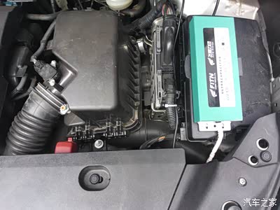

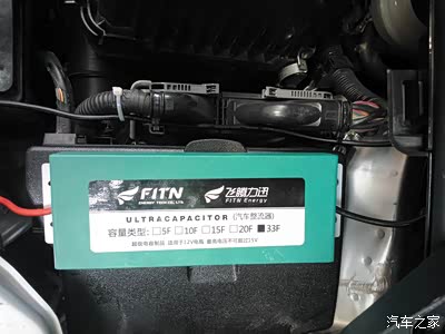

加装一套超级法拉电容组,也可以延续电池使用寿命
