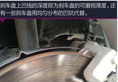

3、检查磨损
大多数刹车盘产品有磨损指示器,就是在盘面上会分布3个小凹坑。用游标卡尺量一下小坑的深度是1.5mm。也就是说,刹车盘双面的总磨损深度达到3mm,
当出现如图所示的准磨损和完全磨损时,建议及时更换刹车盘。
刹车盘过度磨损的危害是很大的,不仅会导致制动力下降,严重的情况下甚至会导致刹车盘断裂造成严重的事故和损伤。所以车主一定要根据以上方法,定期检查刹车盘工作情况。防止不愉快的事情发生。
