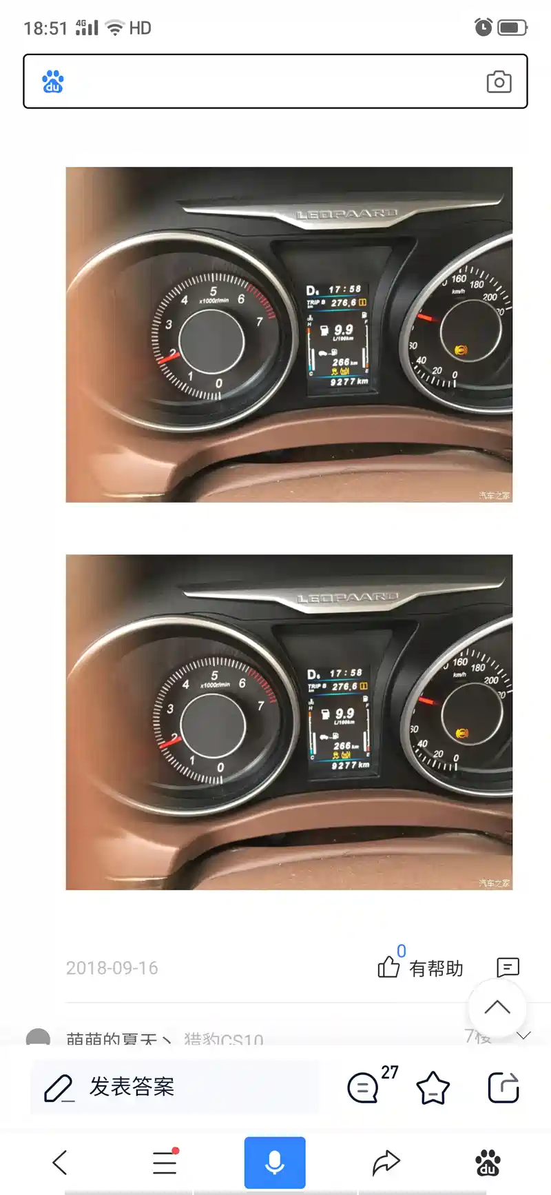

猎豹cs10,防滑,ABC.cT三个故障灯全亮是什么原因。

猎豹cs10防滑,ABC.cT.三个故障灯全亮是什么原因。

走的时候应该是系统的错误。建议可以熄火,然后重新启动,启动之后如果还是有报警的话,可以去4s店检查一下。
入相出将 关禁闭 已屏蔽
雅阁
那你这几个灯全亮了,然后你熄火之后不踩这个刹车,直接点一下启动键,看看还亮不?如果还亮的话抽空去四s店刷新检修模块。
去店里换了右后传感器跑了一百多公里又出现了

    我个人是换了新的后轮刹车片解决问题
    应该又坏了,我的里边生锈严重,换两个了

    传感器坏了,我的也这样

    传感器坏了

    ABS传感器坏了,去修理店换100多

    去把abs传感器换了就好了

    和我的一样,去售后,售后都不管了,车子还没过质保期呢!
    之家车友8426120 关禁闭 已屏蔽
    我的也一样刹车开关引起的,换了一个开关问题解决,看你们车启动后不踩刹车看刹车灯亮不亮,亮的话刹车开关问题
