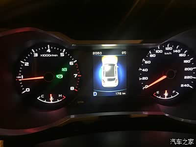

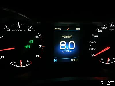

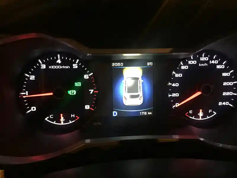

新车是25号提的,今天27号因为出差,停了一个白天,晚上回来开车出去练车,一上车正常行驶就出现当……当……当……的声音,仪表盘没有什么提示故障之类的,但是车停下后,声音就没有了!再出发,声音又来了!很无语,本人小白一个,真不知道该怎么办了!如图,这是等红灯时抓拍的!

发动机盖子开了你不知道呀,看仪表上面那个车头那里有黄色

搁浅岁月msj 2017/02/27 21:42:02 发表在 沙发
他奶奶个熊,我说怎么老有声音,我也看到了仪表盘这个样子,还以为是灯的问题!这么说来应该是我不小心碰到引擎盖开关了!真的非常感谢!看来我真的是太菜了!

搁浅岁月msj 关禁闭 已屏蔽
邵东升 2017/02/27 21:45:30 发表在 地板
是呀正常情况是显示胎压的。只要有一个门没关好就会亮黄灯。包括后备箱和发动机盖子

搁浅岁月msj 2017/02/27 21:48:18 发表在 4楼
嗯,明白了,真的非常感谢你!
