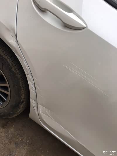

RT 楼主昨天提的车 今天开回农村老家 结果在拐弯的时候 车尾和墙角卡住了 动弹不得 以后用撬棍把车挪了出去 发现车门与后轮处都陷了下去
 感觉要做钣金和补漆 怎么处理比较好?走保险还是自己掏钱? 年后再去4s店处理不会生锈吧??

如果不沾到水,年后处理是不会生锈的!当然,越快处理越好!
最好的办法是:到修理厂用同颜色的油漆覆盖一下裸露钣金的地方;或者花10元钱买支补漆笔描抹一下,等年后再处理也可以,只要不让露出钣金的地方遇到潮湿和空气,铁皮就不会氧化、生锈! 等有时间了再去修复就可以啦!
比较靠谱和简单的办法!不耽误你正常用车。

不用担心那么容易生锈的问题,去4s补漆时会给你处理好的。

走保险,电话告诉保险先,然后节后才能修。估计元霄后啦。

a527100794 楼主 关禁闭 已屏蔽
依然茹此时 2017/01/26 12:25:48 发表在 5楼
新车!伤这么厉害是不是很心疼啊,我和楼主一样,新车到家第一天就把一血送给了自己家的大门口
心疼死
2017-01-26 19:42 回复

右转没流出空间

用两根棍同时敲车轮把车挪出去的

单方事故需先保险报案,保险会让你在事故现场拍照上传的,确定你受损部位,有可能的话会远程定损(你熟悉维修价格的话可以考虑),你也可以申请年后去维修定损。后门叶子板这里受损严重有折叠痕,拉出来的话折叠处的铁皮有可能被拉穿,实在有点心疼,漆面损伤不大应该总的维修费在1K左右,问下卖你保险的人,这个损失走保险是否合算。不合算的话还是自费处理不去定损理赔即可,保险报案须先报。

记住:车身过一半再转弯

厉害了我的哥,方向打回来就可以了,最多擦点漆

你好,我雷凌也刮得跟你差不多。请问你最后走的是保险吗?要多少钱啊?
淡文石 2017/06/15 08:29:24 发表在 18楼
没 自己去修的 两个面 钣金加喷漆花了600
