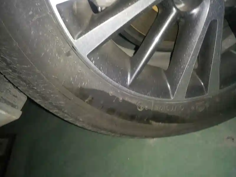

刚轮胎插到了,老司机们帮忙看看,要不要紧

君威
没事儿,一点伤没有放心开吧。以后开车注意点就好了,侧面比较容易受伤。而且受伤后不容易修补,即使补好了也不建议高速使用。如果我的回答对您有帮助,请采纳一下,攒一下帮助值,谢谢啦!

朗动
没有关系的。可以正常行驶。平时注意观察一下,如果这个地方有鼓包现象,那么就要更换轮胎了。如果我的回复让你满意,请点击下方“采纳”。谢谢。

哈弗H9
擦到轮毂就去从新做下动平衡~~没擦到就什么事都没有 还有能在拍下擦到的最后面么 变白那里是口子么? 不是口子就没问题

刚加完油拐弯到大路上有点急了,光看车流,忘记了马路牙子,车子一抖才发现擦到了

你这是擦的吧

雷凌
毛事没有,放心开

是擦到了吧。应该是没事。
不过,要经常没事看看被擦碰到的位置,如果过了十来天没鼓包,恭喜逃过一劫。如果鼓包了,那就是轮胎侧面钢丝被刮断,换胎
