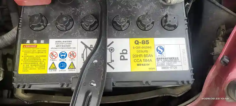

我的2019的车,1.2T燃油,最近想试试启停,上车就没有关,红绿灯的时候,发现启停失效了,显示充电,不知道不是电池要换了。。

1、7年车龄了,理论上也该换新车电瓶了,不过只看你描述,不敢确定说是不是电瓶的问题
2、也可能是智能启停功能异常,你可以跑一段距离,让电瓶满电,然后再看启停功能能否介入
3、如果还不行,可以考虑换新电瓶了(带启停功能的电瓶)

这只能说明你的电瓶电量不足了。可以用充电器先把电瓶电量充满试一下。

启停不工作只是你电量不足,可能是你长时间停放或者短途行驶电瓶没有充满,跑跑估计就好了,等不能启动的的时候再换吧,城区都可以送货上门更换的,很方便。

同款2018年4月1.2T蓄电池还未更换,到不能启动了再考虑换吧!

启停不工作,但不影响正常点火。电池老化放电性能衰减到一定程度就是这样,再怎样充满电也恢复不了。可以继续用到无法点火再换,估计还能熬1年左右吧

如果你的启停工能长期不能正常工作,那就是电瓶差不多要换的先兆,之前我的启停工能罢工半年就打不着火了,换了电瓶,启停功能就正常了
