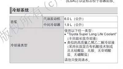

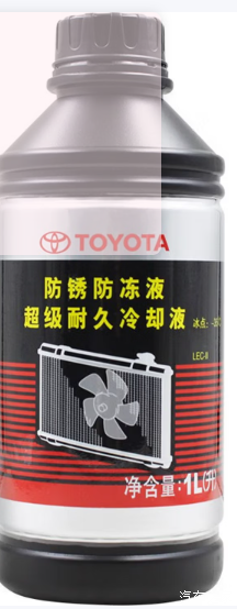

问 21款丰田雷凌1.2T豪华版,用什么型号的防冻液 删除 推荐精华 置顶 取消置顶 关闭回复 打开回复 推荐编辑 楼主禁言 移动帖子 重置头像 操作记录 Bensonhb 0浏览 · 2026-01-26 14:32· 发布于广东 我主壶防冻液低于下限位,需要添加,不知道 添加什么牌子及型号的,在哪里可以买? 举报 打开汽车之家 阅读体验更好 相关问题 更多 问关于换轮毂的问题 0回答 问雷凌双擎油耗增大 0回答 问个人出雷凌双擎豪华版 0回答 问即将保养机油, 0回答 问这是翻新胎?21年的 0回答 问变速箱油更换咨询 0回答 全部回复 只看楼主 凯普狄诺607 关禁闭 已屏蔽 雪铁龙C5 防冻液液面只要在MAX-MIN两线之间就是正常的,冷却液也会有一定的损耗,质保期内可以去4S店添加,冷却液必须添加同品牌同颜色的,千万不能不同牌子混加,颜色一样的也不行,配方不同,混加会起化学反应。腐蚀缸垫或堵水道。 01-26 15:01 来自上海 回复 沙发 屏蔽此人 举报 删除 取消删除 禁言 重置头像 共有条对话 > 0757粤Y 关禁闭 已屏蔽 我用原厂的,买了瓶1升的,少了就补加 01-26 15:03 来自广东 回复 板凳 屏蔽此人 举报 删除 取消删除 禁言 重置头像 共有条对话 > 大叔开雷凌 关禁闭 已屏蔽 你21款开了多少公里了,防冻液少了?我19款开了5W1不到,防冻液没少,这个防冻液是丰田超长效冷却液,用户手册没说品牌。 01-26 15:45 来自浙江 回复 地板 屏蔽此人 举报 删除 取消删除 禁言 重置头像 共有条对话 > Bensonhb 楼主 关禁闭 已屏蔽 雷凌 四万公里,5年时间已经低于下限了 01-26 16:36 来自广东 回复 举报 删除 取消删除 禁言 重置头像 共有条对话 > Bensonhb 楼主 关禁闭 已屏蔽 雷凌 01-26 16:39 来自广东 回复 举报 删除 取消删除 禁言 重置头像 共有条对话 > Starry759 关禁闭 已屏蔽 21款1.2T雷凌首选丰田纯牌长效防冻液(型号00272-1LLAC-01,粉红色,-40℃冰点),也可换符合LLC标准的同色长效防冻液,别混色混用。 01-26 20:40 来自吉林 回复 屏蔽此人 举报 删除 取消删除 禁言 重置头像 共有条对话 > 孤陋_寡闻 关禁闭 已屏蔽 雷凌 去4免费加 01-27 00:32 来自广东 回复 屏蔽此人 举报 删除 取消删除 禁言 重置头像 共有条对话 > 夏之梅雨 关禁闭 已屏蔽 雷凌 添加就用丰田的防冻液,如果是更换,就购买丰田的,或者是第三方大品牌的乙二醇基的防冻液。 01-27 08:15 来自河南 回复 屏蔽此人 举报 删除 取消删除 禁言 重置头像 共有条对话 > jy02578714 关禁闭 已屏蔽 直接回4S店换,最适配,又不贵 01-27 10:15 来自广东 回复 屏蔽此人 举报 删除 取消删除 禁言 重置头像 共有条对话 > 大白要啥车 关禁闭 已屏蔽 不用换,TB“天津Lian ri”他家有卖1L的,买了后补充点就行。 01-27 16:31 来自山东 回复 屏蔽此人 举报 删除 取消删除 禁言 重置头像 共有条对话 > 还想在主楼增加内容?点击续写主楼内容 登录 参与更多互动 发表回复 打开App,查看更多评论 首 页 上一页 下一页 末 页 跳 转 取 消 还想在主楼增加内容?点击续写主楼内容 登录 参与更多互动 系统故障 发表回复 图片最多上传9张 微信好友 微信朋友圈 新浪微博 QQ好友 QQ空间 取消 相关推荐 加载中
