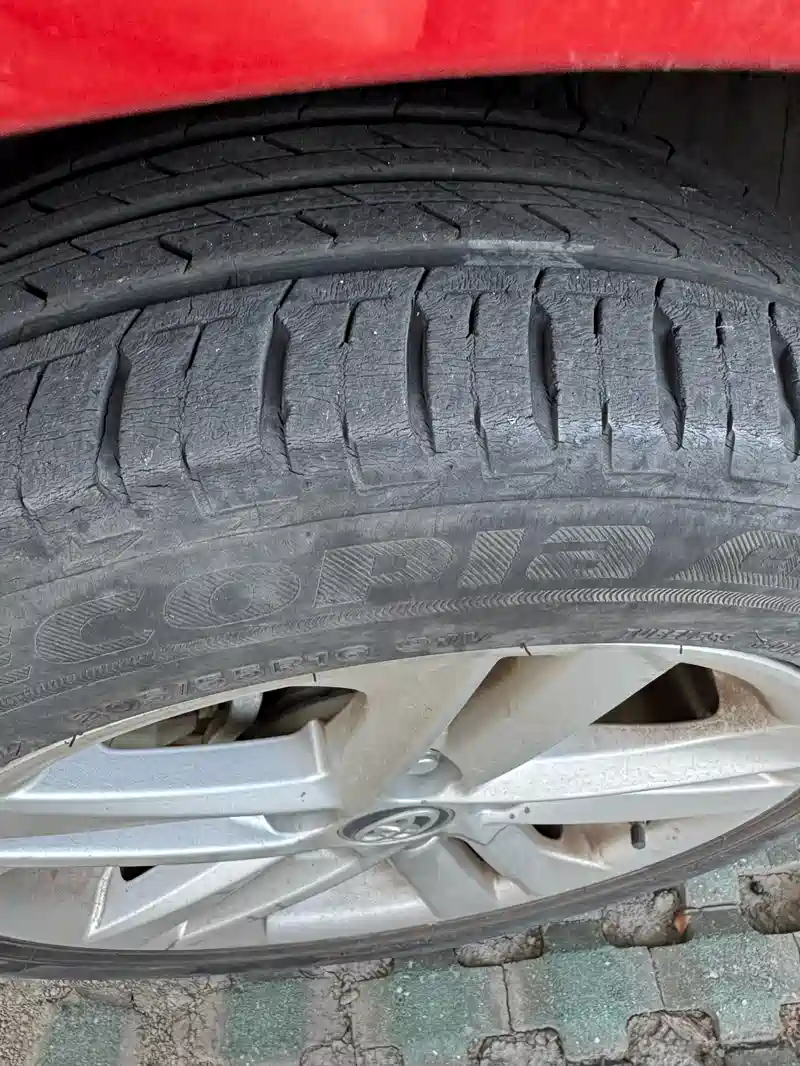

问 6年3萬多公里的前轮胎,需不需要换呢? 删除 推荐精华 置顶 取消置顶 关闭回复 打开回复 推荐编辑 楼主禁言 移动帖子 重置头像 操作记录 今夜不想回家想流浪 0浏览 · 2026-01-14 19:05· 发布于上海 如图,有许多小裂缝,有点怕怕,但又听说没事 举报 打开汽车之家 阅读体验更好 相关问题 更多 问雷凌双擎发动机问题 0回答 问个人出雷凌双擎豪华版 0回答 问需要添加防冻液吗? 0回答 问更换升窗按键面板 0回答 问变速箱油更换咨询 0回答 问关于换轮毂的问题 0回答 全部回复 只看楼主 markland1983 关禁闭 已屏蔽 不跑高速还能用用,如果过年要跑高速最好换。现在某虎某东上面轮胎也不回我,普通也就300左右一条 01-14 20:15 来自广东 回复 沙发 屏蔽此人 举报 删除 取消删除 禁言 重置头像 共有条对话 > 凯普狄诺607 关禁闭 已屏蔽 雪铁龙C5 胎肩正常老化没事,从生产日期计算最长不要超过8年,一般轮胎使用寿命为5-7万公里(排除严重鼓包爆胎损伤无法补之外),轮胎是否需要更换主要看磨损和橡胶的老化程度,轮胎上面有个磨损警戒线,如果磨损程度接近这个警戒线了则需要更换! 01-14 21:00 来自上海 回复 板凳 屏蔽此人 举报 删除 取消删除 禁言 重置头像 共有条对话 > 可以买辆车 关禁闭 已屏蔽 轮胎已经6年且表面有小裂缝,是橡胶老化的表现,虽然里程少,但老化会让轮胎韧性下降,高速或颠簸路面容易鼓包甚至爆胎,安全风险不小,建议尽快更换,别心存侥幸。 01-14 21:39 来自北京 回复 地板 屏蔽此人 举报 删除 取消删除 禁言 重置头像 共有条对话 > 夏之梅雨 关禁闭 已屏蔽 雷凌 有地下车库?轮胎状况还挺好。 01-15 09:27 来自河南 回复 屏蔽此人 举报 删除 取消删除 禁言 重置头像 共有条对话 > 中环路 关禁闭 已屏蔽 跑高速建议更换 这样容易爆胎 01-15 10:59 来自上海 回复 屏蔽此人 举报 删除 取消删除 禁言 重置头像 共有条对话 > 鸣鸣皓荃 关禁闭 已屏蔽 磨损标志还很深,,,,,,不要换!!!!!!!!!!!!! 01-15 11:19 来自湖南 回复 屏蔽此人 举报 删除 取消删除 禁言 重置头像 共有条对话 > jy02578714 关禁闭 已屏蔽 再用两年都没问题,但橡胶已老化变硬开裂,抓地、静音性能下降比较厉害,尤其雨天过弯或高速刹车要注意 01-15 11:35 来自广东 回复 屏蔽此人 举报 删除 取消删除 禁言 重置头像 共有条对话 > 今夜不想回家想流浪 楼主 关禁闭 已屏蔽 我要申诉 本楼已被删除 查看回帖内容查看操作记录 01-15 12:28 来自上海 删除 取消删除 禁言 重置头像 共有条对话 > junhun550 关禁闭 已屏蔽 楼兰 安全无小事,你这都出现如此密布的龟裂纹,上高速隐患巨大,建议不必省那几个钱,换装全新的吧,万一出现意外,风险成本原高于你目前更换两胎的成本! 01-15 12:37 来自上海 回复 屏蔽此人 举报 删除 取消删除 禁言 重置头像 共有条对话 > 色盲司机 关禁闭 已屏蔽 本田CR-V 车停室外的吧, 老化这么严重, 换个镜湖 韩泰, 不贵。 01-15 13:15 来自上海 回复 屏蔽此人 举报 删除 取消删除 禁言 重置头像 共有条对话 > 沪AZ0007 关禁闭 已屏蔽 帝豪GL 我跟你差不多时间 距离 但是比你好多了 我都换了 第一 说是6年老化了 第二 我这个车开了6年 应该最多再开6年 那我今年不换 总归要换一次 那为什么不提前换了 01-15 13:33 来自北京 回复 屏蔽此人 举报 删除 取消删除 禁言 重置头像 共有条对话 > 赤贫0327 关禁闭 已屏蔽 瑞虎3 侧面还好,没啥裂纹,还能用 01-15 13:46 来自上海 回复 屏蔽此人 举报 删除 取消删除 禁言 重置头像 共有条对话 > 天方夜谭水手 关禁闭 已屏蔽 两年后再看吧 01-16 10:52 来自江苏 回复 屏蔽此人 举报 删除 取消删除 禁言 重置头像 共有条对话 > 清道夫2012 关禁闭 已屏蔽 雷凌 换 主要是胎噪很大 换完感觉好很多很多 300左右的胎很不错了 01-16 14:33 来自上海 回复 屏蔽此人 举报 删除 取消删除 禁言 重置头像 共有条对话 > 军军的军哥 关禁闭 已屏蔽 卡罗拉 这个轮胎有条件及时更换也没有什么;觉得手头紧张,晚点更换也可以。平时跑车遇到湿滑路段多注意点车速;高速跑车不要超速;长途行车多检查胎压胎温,爆胎也不会那么容易发生;即使爆胎,记得握紧方向盘,不要急踩刹车和大角度修正方向,一般也会稳住车辆安全停下来的。注意:对于小型车辆爆胎并不可怕,可怕的是处理方法不正确导致事故。 01-16 14:48 来自湖北 回复 屏蔽此人 举报 删除 取消删除 禁言 重置头像 共有条对话 > 还想在主楼增加内容?点击续写主楼内容 登录 参与更多互动 发表回复 打开App,查看更多评论 首 页 上一页 下一页 末 页 跳 转 取 消 还想在主楼增加内容?点击续写主楼内容 登录 参与更多互动 系统故障 发表回复 图片最多上传9张 微信好友 微信朋友圈 新浪微博 QQ好友 QQ空间 取消 相关推荐 加载中
